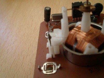

Нужна помощ,спидометр после 10-15 мин.езды начинает глючить.После трогания с места прыгает на 80км,и только после остановки камнем в низ.Три года ездил никогда такого небыло.!

Как себя при этом ведет тахометр?

Тахометр работает ок.Снимал приборку,протирал контакты,всеравно зашкаливает минут через 15,почему не сразу?!Где еще проверить контакт?

Может датчик скорости на коробке подергать, ВДшкой контакты промыть?

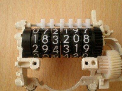

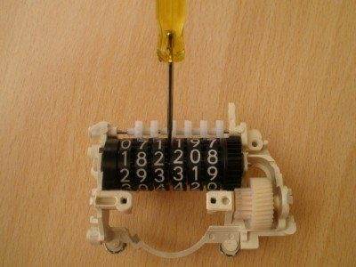

С причиной разобрался сам,окислились два контакта в спидометре (на фото),пропоял и все ок!При поиске причины заметил что легко подкорректировать показания спидометра,мож каму пригодится,вставил тонкую отвертку и колесико с цифрами(то что с лева от отвертки) легко крутитца до нужного показания!За минуту скинул с 240тыс. до 182 тыс!
