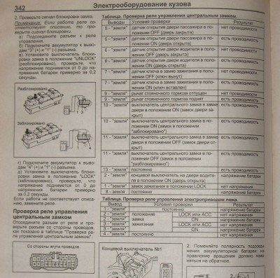

Добавлено: Пт янв 28, 2011 3:19 am |
Зарегистрирован: Вс фев 22, 2009 1:54 am Сообщения: 2765 Откуда: Москва, ВАО, Щелковская Репутация: 124 [ ? ]
Двигатель: 7A-FE lb
валерка писал(а): на сигналку ставлю двери закрываються ,а открываються только ключом.
После учебы совсем голова не варит, вот этой фразы я не увидел!
Ты когда ключом открываешь, у тебя все 4 двери открываются или только одна? Тогда стоит проверить, приходит ли сигнал на блок ЦЗ.
Находится он вот тут вот
| Вложения: |
rele2_833.jpg [ 36.83 КБ | Просмотров: 3803 ]
| Вернуться к началу |

Mr_Nuke писал(а): он вот тут вот
А провода управления (2шт.) точно не помню, но по-моему зеленый и красный. Я когда сигнализацию у себя ставил - к ним подключался. валерка, у тебя какая сигналка стоит?

Mr_Nuke
Добавлено: Сб янв 29, 2011 1:59 am |
Двигатель: 7A-FE lb
Тогда лезь в блок цз и смотри, приходит ли сигнал!
В букваре ищи распиновку этого разъема

Mr_Nuke
озадачен установкой кнопки ЦЗ. Пересмотрел все в легионовском букваре, что касается ЦЗ, не нашел распиновку блока ЦЗ (который за майфуном)... Может подскажешь что и как?
_________________ Было: CARINA E(JPP)SED/LB AT190,CT190,ST191 4A-FE LB, КПП С51 Потом: IKCO Samand. Мечтаю о Toyota Avensis Verso теперь: KIA SPORTAGE KM 2008г.в. 2.0 бензус на палке
ВM1978
Добавлено: Пн фев 14, 2011 9:11 pm |
| Заслуженный |
Зарегистрирован: Вт дек 22, 2009 8:54 pm Сообщения: 991 Откуда: Брянск, Орёл Репутация: 17 [ ? ]
Машина: KIA SPORTAGE
Двигатель: 2.0 бенз
Mr_Nuke
т.е. то что внизу слева (разъем реле) это и есть фишка к блоку ЦЗ? А то написано РЕЛЕ, вот меня это и сбило с толку...
Спасибо!
