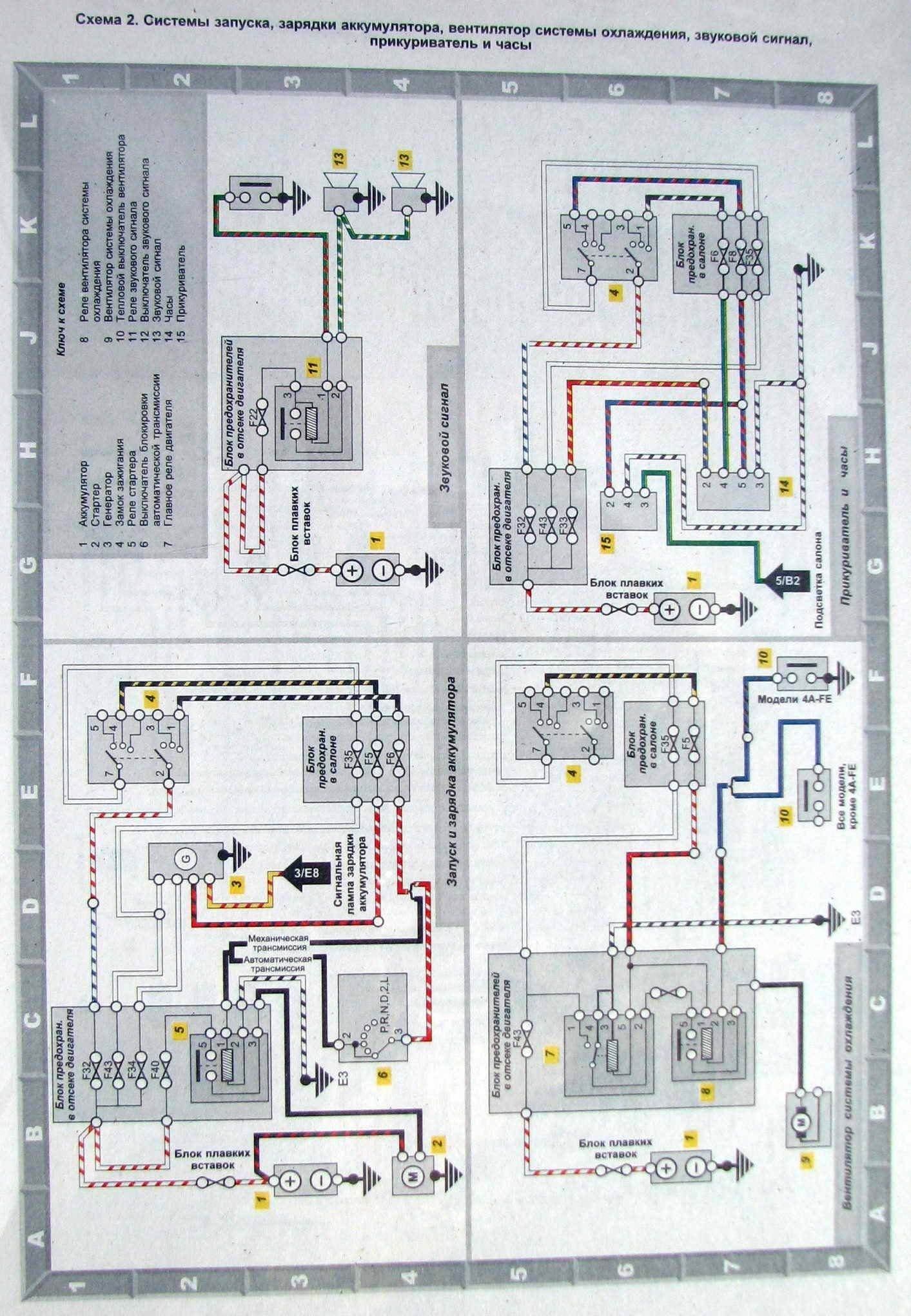

СообщениеДобавлено: Пт май 30, 2008 6:04 pm
Зарегистрирован: Пн сен 24, 2007 9:59 pm
Сообщения: 88
у меня вот такая схемка имеется..
238.jpg [ 291.85 КБ | Просмотров: 13133 ]
СообщениеДобавлено: Пт май 30, 2008 6:37 pm
Сообщения: 11083
Да схема там не особо и нужна... Хотя лишней не будет. Вот эта светная - опасная, есть там несколько ошибок, из-за которых можно набедокурить (если я правильно помню).
Тестер китайский стОит копейки. А пригодиться может не раз. %-)
СообщениеДобавлено: Пт май 30, 2008 6:48 pm
Сообщения: 7555
Ага, стремная она какая-то.
СообщениеДобавлено: Пт май 30, 2008 9:47 pm
Сообщения: 2972
Действительно, схема мутная. У меня понавороченней в плане количества реле и предохранителей.
СообщениеДобавлено: Сб май 31, 2008 2:54 am
Сообщения: 11083
По принципу организации схема стандартная для "репайрной". Очень удобна для поиска неисправностей. Совершенно не годится для постройки проводки самостоятельно.
Вычленены именно те цепи и их элементы, которые имеют отношение к выбранному узлу.
