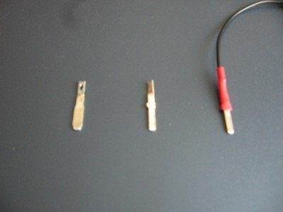

Иногда возникает необходимость подключить какое-либо оборудование к штатным разъемам машины,
при этом не хочется резать провода, портить или вообще удалять эти родные разъемы.
Наиболее часто такой вопрос возникает при установке DVD-MP3 проигрывателя, подключения его
к разъему штатной магнитолы.
Я делаю так:
Берется разъем от старой советской радиотехники, как на фото. Добывается из него
необходимое кол-во контактов. Каждый контакт доводится напильником до ширины 2,5 мм
(исходная ширина контакта 3,5 мм). Все! Припаиваем к нему провод, надеваем кембрик
(трубку ПВХ) или термоусадку - кому как нравится, и втыкаем полученный штырек
в требуемое гнездо родного тойотовского разъема-мамы. Затем сверху весь жгут проводов
вместе с разъемом обматываем слоем изоленты для лучшей фиксации и изоляции.
Таким образом подключил в своей ласточке ДВД-шник, кнопку включения передних
ПТФ от ВАЗа 15-ки, схему "штурманского фонаря".
Остается добавить, что самый большой разъем из представленных на фото,
имеет маркировку РП 14-30, контакты всех разъемов имеют серебряное покрытие.
Удачи на дорогах!
Комментарий к файлу: Слева направо: исходный контакт; доработанный напильником; с припаянным проводом и одетым кембриком

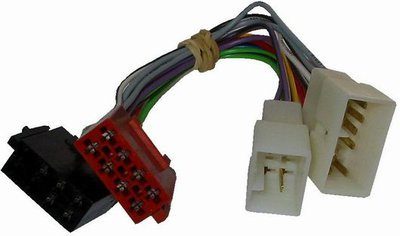

Вот такие адаптеры для тойоты видел в магазинах по цене около 10$, позволяют обойтись без "колхоза" при установке майфунов. Может кому-нибудь будет полезным.
Комментарий к файлу: Адаптер
59104.jpg [ 19.58 КБ | Просмотров: 4883 ]
полностью с тобой согласен! электрика дело такое! :)

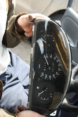

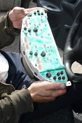

Для информации подкину- штекера и разъёмы можно срезать с ЗАЗ шАнс они копия тойотовских, даже на спидометре.
IMG_8409.JPG [ 131.69 КБ | Просмотров: 4647 ]
IMG_8408.JPG [ 154.18 КБ | Просмотров: 4647 ]
IMG_8406.JPG [ 168.79 КБ | Просмотров: 4647 ]
