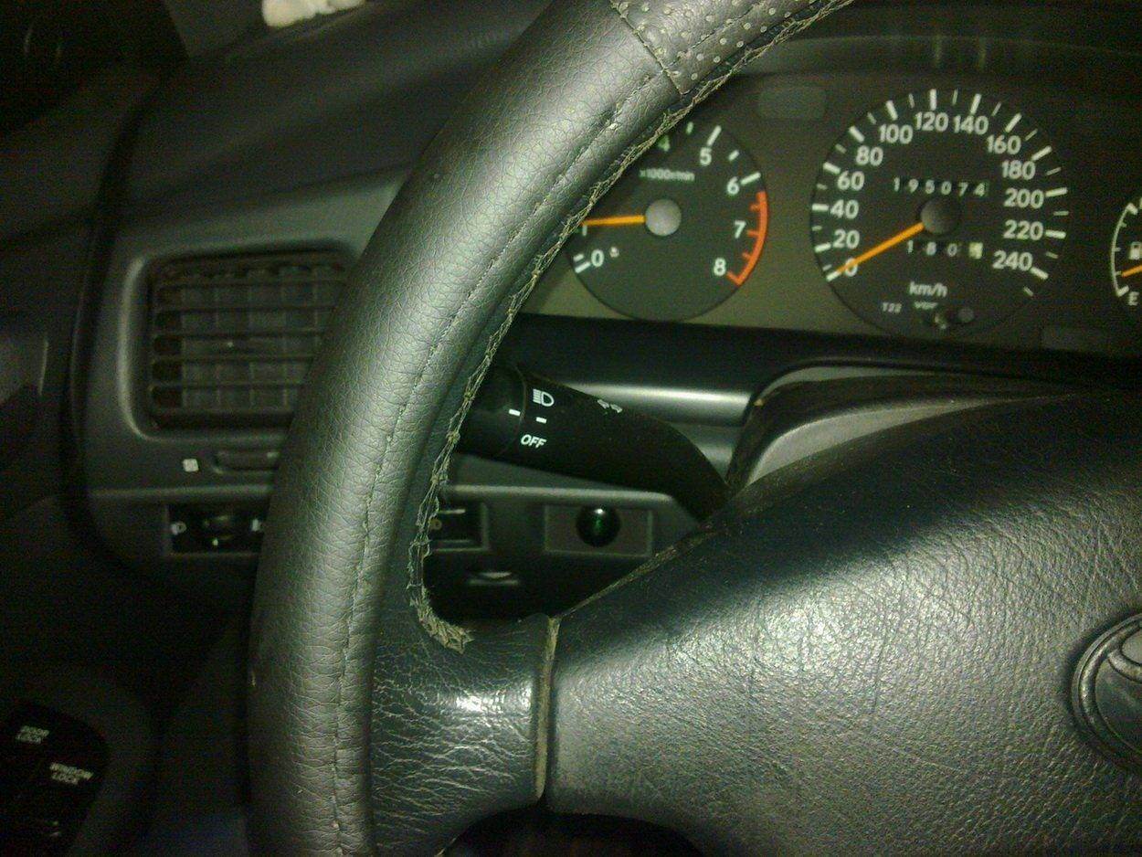

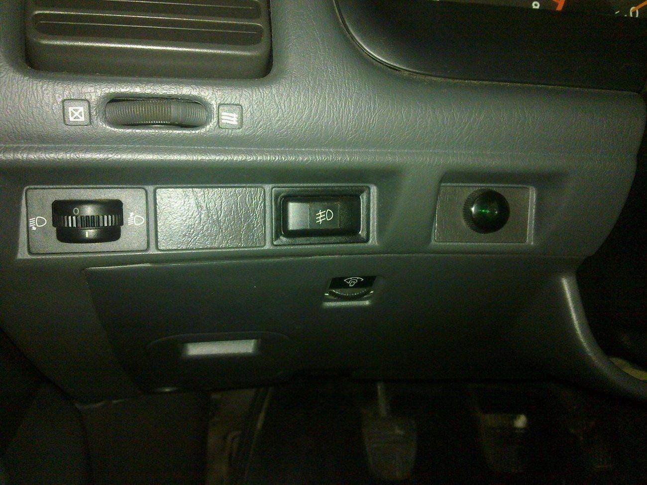

:idea: :?: Помогите разобраться - что это за лампочка такая? :( Она иногда моргнет, когда поворотник включаешь, а к чему это относится понять не могу и знакомые ничего подсказать не могут. Может кто-нибудь сталкивался с такой? HELP!!!
Комментарий к файлу: Вот такая зеленая лампочка!
4.jpg [ 437.41 КБ | Просмотров: 1814 ]
Комментарий к файлу: Вот так она расположена.
3.jpg [ 468.62 КБ | Просмотров: 1812 ]
Комментарий к файлу: Вид с другой стороны.
1.jpg [ 462.32 КБ | Просмотров: 1818 ]

СообщениеДобавлено: Ср мар 03, 2010 11:00 pm
Сообщения: 1030
Откуда: Германия
Машина: Toyota Picnic
это лампочка сигнализирует о работе поворотников на прицепе!!! у тебя фаркоп ведь есть...? ну вот ....когда прицепишь прицеп посмотришь.
Сейчас
СообщениеДобавлено: Ср мар 03, 2010 11:04 pm
Зарегистрирован: Ср мар 03, 2010 2:31 pm
Сообщения: 5
Откуда: РБ МИНСК
Это похоже на правду, фаркоп есть, только прицепа он никогда не видел! Спасибо ribalov75! :roll:
