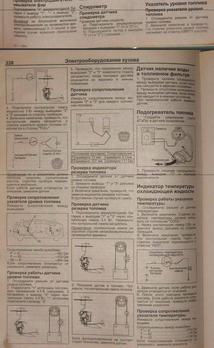

У меня ситуация такая с датчиком. Ведёт себя странно - иногда с пробегом уровень топлива увеличивается, что конечно же меня очень радует, но в сказки я не верю. Так вот проверял приборку элетрик - сказал усё работает. Думаю - ну точно в датчике кикоз... Вчера залез под сиденье и достал его так сказать в натуре. Покрутил в руках поюзал поплавок, замеряя сопротивление (в пределах 100 Омов плавает, как положено) - т е и не в датчике оказалась проблемма. Внимание вопрос!
Кто нибудь мерял это сопротивление - какое оно должно быть. Может в диапазоне до 1000 (например) менятся должно?
Как можно проверить работу датчика на приборке? Я так понял подавать сопротивление разное надо только при наличии питания на ней? или не обязательно.

Если ты говориш что сопротивление меняется при измерении плавно, то скорее всего сам реостат рабочий. А вообще отрегулируй по книге положение поплавка. Когда я на своей короне замерял (у меня датчик стоит отчегото второго поколения - как на короне премио), то вверху у меня было 4ом, а внизу 111ом, как в букваре. Стрелка с покупки погоду показывала, уходила далеко вниз - сейчас поточнее показывает полный и пустой бак, а вот в промежутке идет с разгоном вниз (на первых 100км вообще как вкопанная стоит). Но эта болезнь, на сколько я знаю у них поголовная. P.S. На счет мультитроникса - правильно показывать остаток топлива при считывании с ЭБУ, он не будет, и не настроиш, даже метод тарировочный не помогает. Спасет только расчетный бак, но вводить каждый раз цыферки на заправке мне лень - я забил на это.
Кто нить может отсканировать книгу (один раздел ) как регулируется положение поплавка? Буду весьма признателен....

СообщениеДобавлено: Вт май 31, 2011 7:15 pm
Сообщения: 1266
Репутация: 75 [ ? ]
Машина: Honda CR-V RD1
Двигатель: B20Z2
хозяин
Держи! Пора бы скачать литературу ужЕ... :)
11.jpg [ 339.78 КБ | Просмотров: 28615 ]
