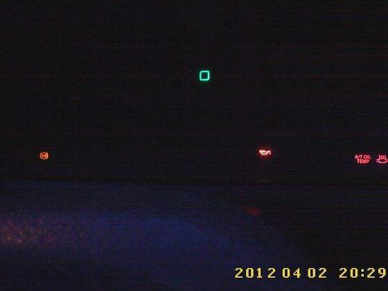

Всем кариноводам привет! :twisted:
Решил написать сюда, дабы не плодить темы... :nez-nayu:
В обчем предыстория такова: ничто не предвещало беды - приехал, заглушил машину (точно помню что выключилось всё :a_g_a: ), поставил на сигналку и ушёл...
Через день наутро подхожу к машине нажимая на сигналку - ноль эмоций. Ладно, открываю ключом и пытаюсь завести-включить свет. Безрезультатно... :( Аккумулятор - труп.
На следующий день ставлю другой - всё пучком, заводится сполтыка. :-ok-: :co_ol: А вот при попытке заглушить ждало меня афигенное разочарование - при повороте ключа до упора (положение LOCK) мотор глохнет, но остаются гореть маслёнка, индикатор перегрева автомата и временами слышно как активируется блок АБС включая периодически под это дело и лампочку соотв. на приборке. Также продолжает пахать вент. климата и не отрубается магнитола. Всё это вкупе включившись в один момент и приговорило мою Варту... :cry_ing:
После первого шока, поразмыслив, я обвинил в случившемся контактную группу замка зажигания - ведь он должен отключать ВСЁ! А этого к сожалению не происходит... 8) Если у кого то на примете есть другой "подозреваемый" или кто то сталкивался и успешно лечил подобный трабл - отпишитесь плиз, очень нужны ваши мнения и дельные советы! :upal_v_nogi:
Буду премного благодарен! :a_g_a:

"Подозреваемый" резко поменялся, ибо отсоединял фишку от замка зажигания но проблема осталась - пашет всё как было, ничё не изменилось... :ne_vi_del: Теперь грешу на сигналку (она не работает) и наверно может как то негативно влиять на электрику!
Перерыл всё под торпедой - но блока сигнализации (хотел отключить) не нашёл. Видимо придётся всё таки ехать на поклон к электрику... Такие дела! :nez-nayu:

СообщениеДобавлено: Ср апр 04, 2012 12:06 am
Да оч похоже на залипшее реле автозапуска внутри сигналки. Если сигналка хоть как-то дышит, то найти блок лехко. Достаточно нажимая кнопки на брелке слушать, где щелкают релюхи. Чаще всего блок запихивают за щиток приборов.

Не, у мну сигналка труп - ничё не щёлкает. Завтра полезу искать - отрублю к едрене фене, слава Богу нашёл родной тойотовский брелок управления ЦЗ, пока им попользуюсь... :wink:

Дим.
скажи пожалуйсто.как выгляди лампочке перегрева Автомата?
эт де такие эмм потоки воздуха вверх чтоли?
чо то я нипайму.

A/T Oil Temp
Дим да?

На правом руле обычно лампа перегрева катализатора есть - горит перед запуском вместе с генераторной лампой ( режим тестирования исправности ламп)

я про перегрев автомата.не про катализатор

Ну если про перегрев - то конечно прямой перевод "A/T Oil Temp" - Температура масла автоматической трансмиссии. :)
Да Дим кстати вполне возможно, что сигналка не при делах. в прошлом годе не помнишь - ктото отписывался: замкнуло внутри гены. Если так, то при снятии фишки с генератора, или вытаскивании маленького преда ALT лампы тухнут как положено.

Тогда возможно это как раз мой случай... :a_g_a: Ибо блок сигналки сегодня нашёл таки (стоял под заглушкой, той что снизу у двери в ногах), поперефтыкал все фишки - ничё, работает, а вот трабл сцуко остался. :( :oops:
И каг лечить тепереча гену?! Порылся в поиске - ненашол... :?
Саш, ты не в курсях? :wink:

Ага, дык ты так и не пробовал отключать фишку с генератора? Если дело в гене - то это померла его таблетка. Ремонтировать в условиях москофской области видимо получится дороже, чем купить живой б/у генератор.

Я ведь не уверен 100%, что дело в гене, просто у мну как-то был такой случай, и недавно на каком-то форуме тоже было. Только я точно не помню - может и на Корновском... Он че-та у меня сегодня не работает... Если не поможет вытаскивание преда АЛЬТ или фишки с генератора - прийдется по очереди дергать все преды, и делать какие-то умозаключения :D Пока других соображений у мну не появилося :igru_shka:
