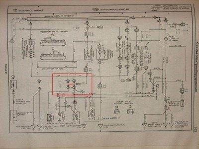

Не горит потолочный плафон, при открытии водительской двери, помогите найти причину. При открытии всех остальных дверей плафон загорается. Конечник водительской двери работает отлично, тк при открытии загораются светильники на дверях, которые были подключены по методу Михаила Ивановича (БГ). Понимаю, что необходимо проверить 4-ю ногу разъема 1H(проверю) - приход "-" после открытия двери, а дальше не знаю что за стрелочки, и где находится разъем 1E :( Куда копать?
А может вообще все дело в распределительной коробке №3?

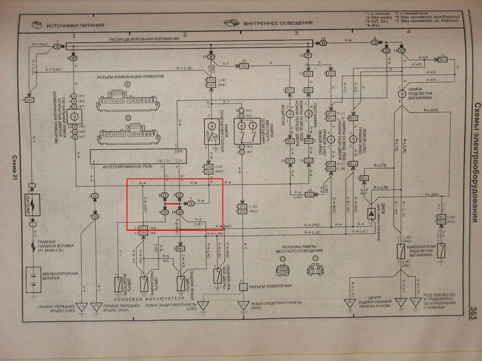

СообщениеДобавлено: Пн янв 25, 2010 5:18 pm
Выделенная красной линией связь есть?

СообщениеДобавлено: Пн янв 25, 2010 7:19 pm
По этой линии стоит диод. Но он, я так понимаю, не должен пускать массу на контакт FR CTY интегрированного реле со всех дверей, кроме водительской. В обратную сторону, от водительской двери (контакт 4 разъема 1Н) к контакту 7 разъема 1Е (это один из разъемов на блоке предохранителей №1) и далее на 4 контакт разъема IN1, масса с концевика водительской двери должна проходить безпрепятственно.
СообщениеДобавлено: Пн янв 25, 2010 10:11 pm
Сообщения: 621
Что и требовалось доказать!!!!!!!! спасибо.
Причину практически обнаружил, но природу причины не расшифровал :(
Предыстория: сделал я и установил "вежливый свет на микропроцессоре Pic12F629" и после это пропало свечение плафончика, но я не мог сопоставить этот факт с пропажей света, тк не вижу пока связи. При установке без схемки все работает по прежнему.
Буду разбираться, тему можно прикрыть, или стереть, тк больше никому не понадобится 200% :D
Всем спасибо за участие!!!
