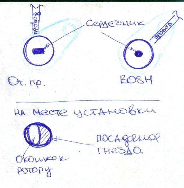

Решил починить у себя ABS, просто чтоб работало.
Решил поэксперементировать с датчиком определения коленвала от ГАЗ'а. Итак их есть несколько вариантов: отечественного производства и BOSСH отличия на приложенном снимке.
На снимке думаю выдны и понятны принципиальные отличия (замер сопротивления сделаю позже) А также видна особенность окошка и посадочного гнезда (в моем случае).
Какими будут ваши предположения? С каким лучше эксперементировать чтоб установить. Если сравнивать с родным датчиком то сердечником он больше похож на датчик от. пр. Но установка будет удобнее думаю датчика BOSСH потому что у него сердечника и самого ушка крепления дает много вариантов по углу относительно ротора. А датчик от.пр. обязательно установить поралельно зубцам ротора.
PS Странное расположение окна можно объяснить тем, что после домонтажа остатков родного датчика, кончик сердечника был загнут.
Комментарий к файлу: прошу прощения за допущенные орфографические ошибки

СообщениеДобавлено: Пн май 05, 2008 9:11 pm
Сообщения: 3162
Откуда: г.Ижевск
Репутация: 291 [ ? ]
Двигатель: 3S-GTE 4WD
Решил попробовать, скинется ли ошибка при подключении вместо датчика, постоянный резистр на 850ОМ. И вот что получилось: подоткнули резистр, включаем зажигание и о чудо лампа ABS гаснет!!! Но тут проносится стрнный звук из под капота, такое ощющени е что насос качает но с каким то скрежетом буквально секунды 2-3 и потом тишина, и так кажды раз при включении.
Что то сломалось? Может необходимо прокачать сам распределитель тормозных усилий, и вообще такое делается, ни разу не слышел. Какими будут Ваши предположения знатаки?
PS В конце проделанной работы выложу фотоотчет и результат. Но пока просто куча вопросов и ни одного ответа.

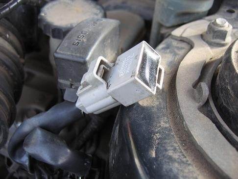

кто нибудт знает что ЭТО?
наткнулся на это когда снял воздушный фильтр...
делов том что не работает АБС код ошибки 13, проверил реле как указано в легионовском мануале. все гут, но почитав тему сделал вывод что не работает модулятор давления( насос?) , реле прощелкивает, андикатор АБС загорается, звука моторчика нет :(ксожалению в легионовсом мануале сказано что он диагностируется только спец прибором.
Посоветуйте кто в курсе что с ним делать этим чудо модулятором, и что за чудо разъем закрыт заглушкой и заглушка ли это
Комментарий к файлу: заглушка

СообщениеДобавлено: Пт май 23, 2008 8:42 am
Сообщения: 3162
Откуда: г.Ижевск
плохо видно, бликует чтоли. Но на родную заглушку на похоже.
PS Все батарейки зарядит не могу на фото, столько разьемов неопознанных нашел. Кстати у меня в районе катушки зажигания тоже провод наблюдается неизведанный может он "родственники".

СообщениеДобавлено: Пт май 23, 2008 11:11 am
Похоже это на банальный помехоподавительный конденсатор системы зажигания.
