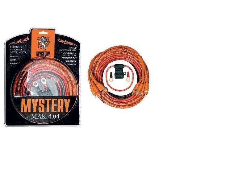

Ну и как Mouflon выше писал, все кабеля соединительные должны быть нормальными, и с нормальными разъемами. То, что на кабеле написано, что это линейный кабель, и он имеет подобие RCA разъемов, это ещё совсем не значит, что он таковым является. :D
Вот такой
mistery.jpg [ 80.7 КБ | Просмотров: 1000 ]

У меня была такая же хрень. как оказалось, силовой кабель при установке был поврежден и попадал на кузов. После обработки изолентой все ушло. А у друга тоже была похожая ситуация(при наборе скорости фон из динамиков увеличивался.) Оказалось, провода были не экранированы и лежали рядом с бензонасосом. Перетащив усилок из багажника в салон под вод. сидушку все ушло. (Может поможет)
