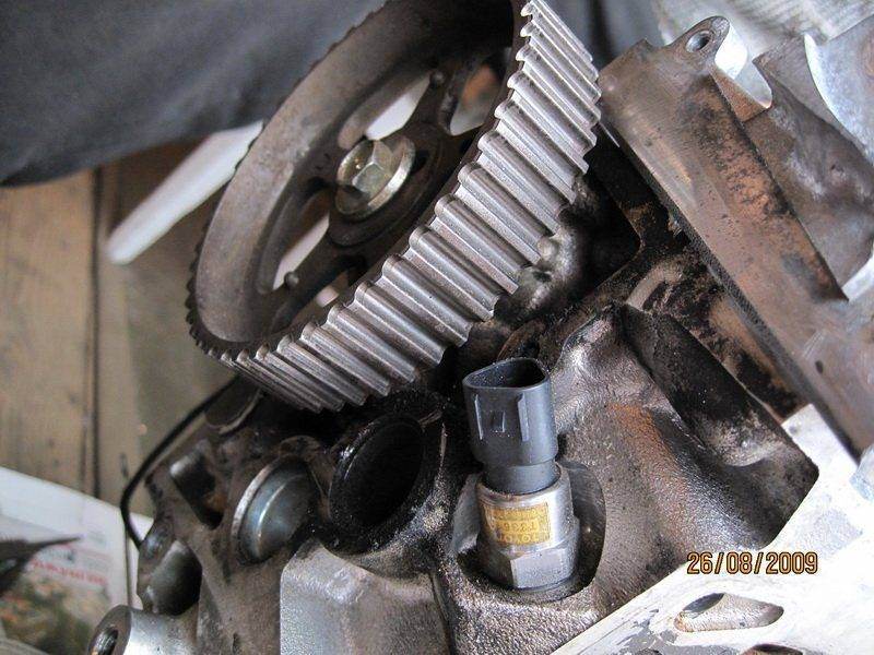

Подскажите пожалуйста, что это за датчик, за что он отвечает. Голова от 7A-FE.
IMG_1363_измен.размер.jpg [ 196.72 КБ | Просмотров: 7586 ]
СообщениеДобавлено: Чт сен 03, 2009 12:17 pm
Ха! Вот я наконец и увидел этот пресловутый датчик CPS!!! Голова бедная и с праворукой машины? Если это так,то это он точно! А служит он вместо бедной лямбды на LB двигателях для внутреннего рынка Японии

СообщениеДобавлено: Чт сен 03, 2009 12:22 pm
XaMillion срисуй с него номер пожалуйста,для познавательных нужд
