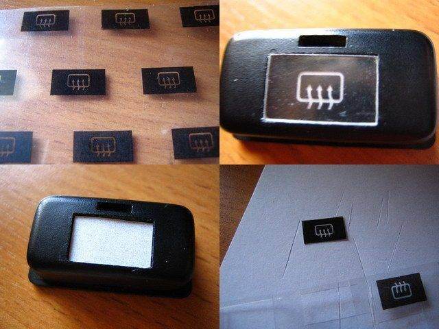

Комментарий к файлу: В процессе
IMG_3687.jpg [ 86.54 КБ | Просмотров: 2421 ]

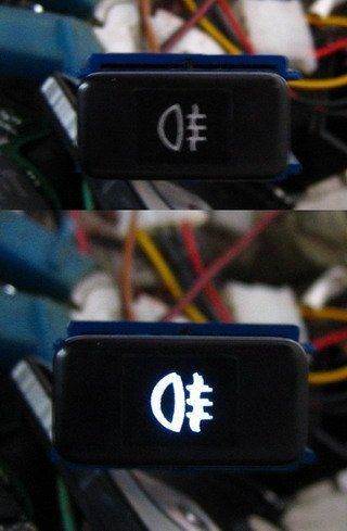

Комментарий к файлу: Кнопка задней туманки
IMG_3705.jpg [ 35.37 КБ | Просмотров: 2422 ]

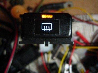

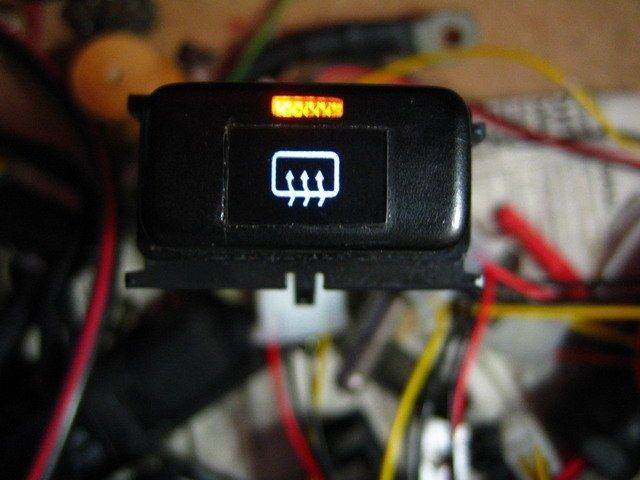

Комментарий к файлу: Кнопка обогрева в действии
IMG_3704.jpg [ 69.9 КБ | Просмотров: 2423 ]

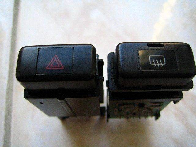

Комментарий к файлу: Кнопка аварийки - в первозданном виде, кнопка обогрева - сделана по вышеописаннйо методике
IMG_3691.jpg [ 61.35 КБ | Просмотров: 2429 ]
