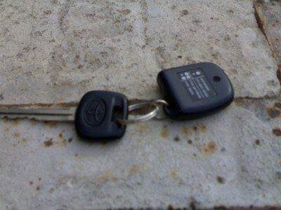

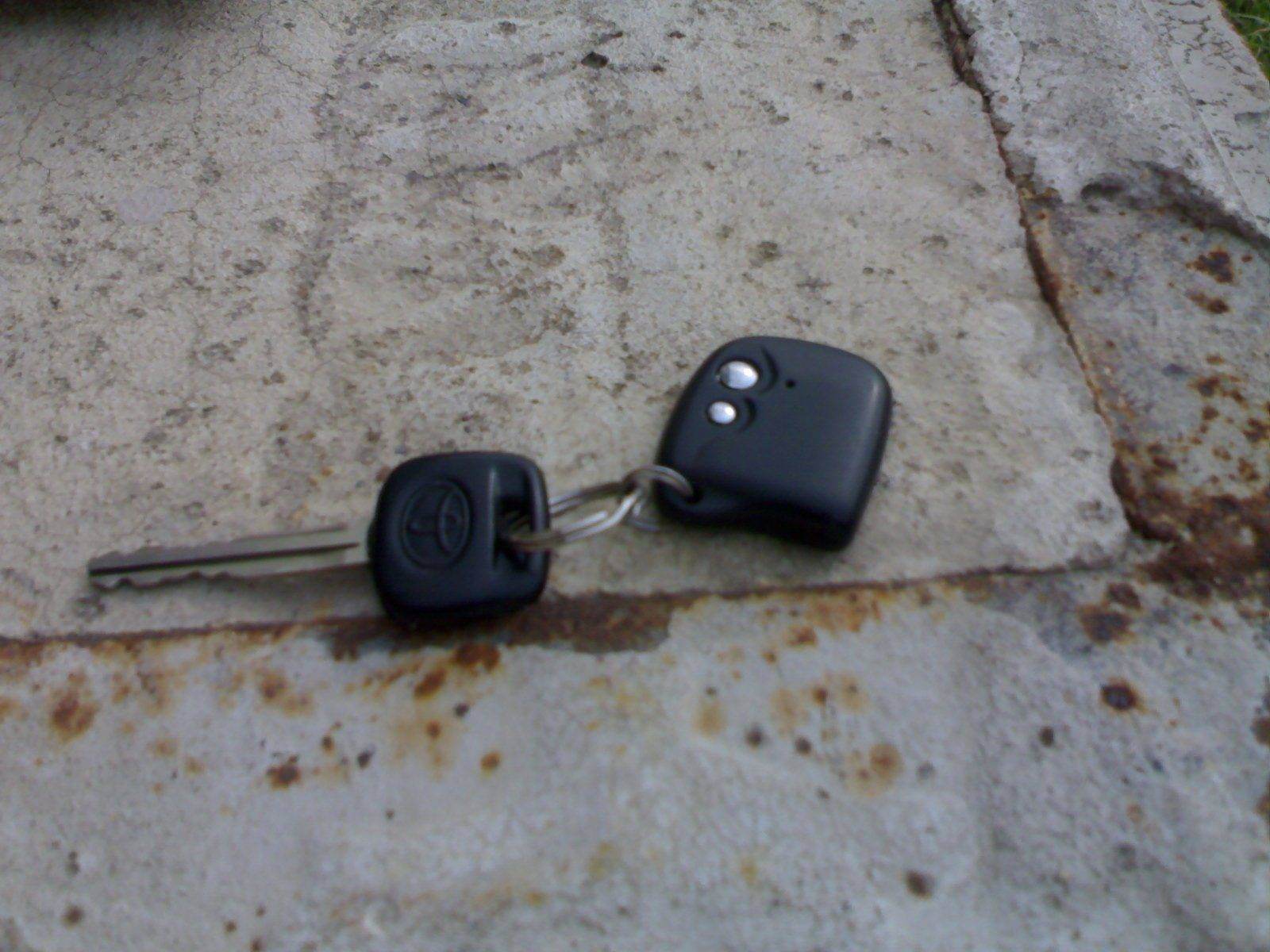

.лядь собрался пообедать, выхожу открываю машину, а она не хочет открываться, открыл ключем - орет, скинул клемму, покурил все-равно орет, машина не заводится
что делать ?
где сигналку искать ?

СообщениеДобавлено: Ср сен 09, 2009 12:25 pm
Роман44
под торпедой, со стороны ног водителя. Если ставили сигналку кустарем, то ищи "+" провод под капотом. Если не орет но не заводится, снимай кожух рулевой колонки и ползи по проводам до реле, снимай его и перемыкай скрепкой.

СообщениеДобавлено: Ср сен 09, 2009 1:10 pm

как вообще блок этот выглядит ?

Enakin писал(а):
доложно быть.
но где ?
Добавлено спустя 37 минут 54 секунды:
нашел я блок, пробежался по проводам -релюху не нашел
сигналка meritec

СообщениеДобавлено: Ср сен 09, 2009 1:39 pm
Сообщения: 1733
Роман44
В любом случае должна быть цепь (реле, кнопка, реле+кнопка) для сервисного режима. С ее помощью устанавливаются настройки и параметры сигналки. Придется снять пластик под колонкой, слева от ноги, может под бардачком. Вообще конечно бкварь по нему прочитать не плохо бы, меритэков много, кокой точно ?
