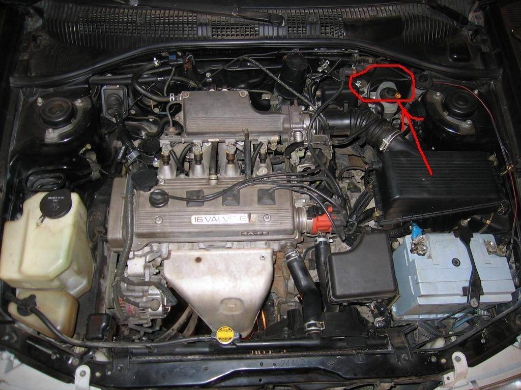

под рулем есть дырочка сантиметра полтора диаметром. Всовывать из моторного отсека удобно.. Я себе там провода на усилок протягивал..
На рисунке примерное местоположение этой дырки.. Рисунок у кого то из клубней взят )

В общем, протащил я вчера проводок.
Ту дырочку, которую Woolf показал, я не нашёл...
Полчаса лазил под капотом и под рулем в салоне - никаких отверстий не нашел:)
Единственное, что пришло на ум - протащил через пыльник на тросике управления печкой (чуть выше двух трубок печки, которые входят в салон, сантиметров на 20 левее того места, что на фотке).
Показометр заработал и, вроде как, уже сутки как работает:)
У меня так же протянуты сигналка и провод включения противотуманок.
ОфФ: а что это за датчик, который в воздушный фильтр входит?
СообщениеДобавлено: Сб ноя 07, 2009 3:03 pm
Сообщения: 1733
темп. возд. на впуске

а слева от инжектора есть дырка, ))))
