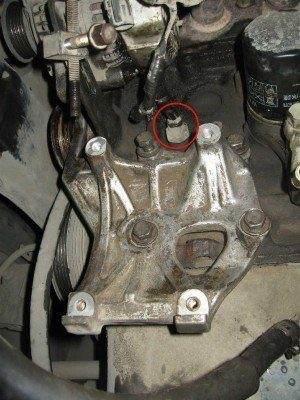

Доброго времени суток всем!!! Необходимо заменить датчик давления масла....не хочу отдавать 1000 р. автосервису и решил заменить сам...Как я понял необходимо отсоединять генератор, чтобы подобраться к датчику??? Если кто-то менял, помогите советом!!! Заранее спасибо!!!!

Ничего снимать не надо!
Фишку сдернул, Ключ на 17 -вот и вся работа.
Добавлено спустя 5 минут 32 секунды:
фото - в кружке датчик

Sergy, спасибо!!! Датчик привезут в среду, буду пробовать!!! В автосервисе сказали, что скорее всего надо будет снимать генератор...что я тоже воспринял сомнительно!!! Ещё раз спасибо!!!

я генератор не снимал на 4а-фе !только датчик нашел под более больший размер кулюча!!!
Да. 24 или 27.
