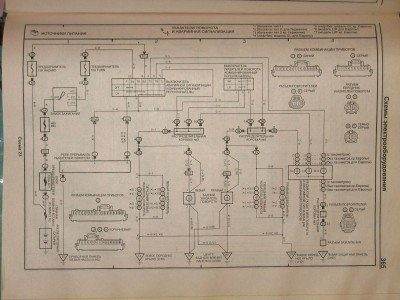

Народ помогите советом!
Что было:
на вкл зажигании работали поворотники, аварийка и подсветка аварийки.
на выкл зажигании работали поворотники, аварийка и подсветка аварийки.
Что стало:
на вкл зажигании работают поворотники, аварийка и подсветка аварийки.
на выкл зажигании работает подсветка аварийки. но не работают поворотники и аварийка.
Даже не знаю куда капать :( Если бы реле сдохло или предахрон или еще что то, то аварийка по идее не работала бы и при вкл зажигании. А так только ключ поворачиваю вуаля - все работает. Что может меня иметь? Кто сталкивался?

Dima
тебя имеет электрическая цепь а/м)))
Это в плане что, а вот куда капать я думаю копать в сторону питания на аварийку мимо замка. Или массы...

Лев, так в том то и прикол что все работало а потом перестало :) если бы пропал "+" или "-", то и на заведенном двиге не работала бы.....

Dima
на самой кнопке не мог контакт окислиться?
Мне кажется, что где-то что-то отошло, но вот где!? - это цука вопрос...

Jackinda, я тоже думал контакт. Но на вкл зажигании работает как часы.... Ключик на ОФФ и все - не работает. Ничего не трогая ключик на ОН - и работает....

Лев, мне почему то кажется что на кнопку приходит один + и один минус... И оба они идут мимо замка. Зачем японцам тянуть 2 магистрали питания параллельно? Или я тебя не правильно понял :)
Dmitry_R, виноват.... да с проводкой колохоз полный..... наверное проще будет не ломать голову а скататься к электрикам.... мутное мне кажется там дело с этой кнопкой :(

Dima писал(а):
Лев, мне почему то кажется что на кнопку приходит один + и один минус...(
Зачем гадать если есть схемы.... :wink:

На схеме 2 плюса, через замок и мимо замка. И пердохранителей куча)

Ха =) а посмотри предохранитель на 15а hazard который. Возможно ему ппц и ток идет через замок. Ну это судя по схеме.

вот к этому то я все и вел))))))

Мне вот интересно, сделает Дима аварийку путем замены хазарда или нет)
