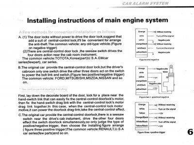

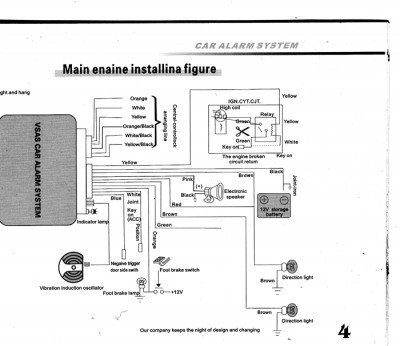

доброго времени суток уважаемые кариновладельцы!надеюсь на вашу помощь.на днях мне придарили сигнализацию giordon g 686.понимаю,что модель не самая удачная,но дарёному коню в зубы не смотрят! теперь надо устанавливать,но инструкция только на инглише в котором я дуб дубом,поэтому возникло несколько вопросов.по порядку:
1. реле по схеме(фото 1) включается в разрыв какого-то провода от замка зажигания.КАКОГО? и ещё,белый провод от реле обозначен пунктиром,КУДА его подключать?
2. какой провод подключается на + аккума?
3. по какой из трёх схем(фото 2) подключать провода к релле центального замка?
4.на лампы передних поворотов идут два коричневых провода,один из которых соединён с красным,а какой провод подключать к задним поворотам?
5. что за белый провод joint key on ACC position?

Релюха ставится в разпыв плюсового провода зажигания как правило, но вообще ее можно ставить на что угодно, принцып простой, когда ставишь на сигнализацию, цепь этим реле разрывается, снимаешь с сигналки цепь соединяется. У нас я бы его поставил бы на один из проводов который на трамблер идет.
На акум кидается красный провод
3) по В
4) Кидается это дело только на две стороны (право, лево) соответственно эти провода кидаются на переключатели поворотов.
5) Х.з. надо смотреть всю распиновку. К электросхемам обычно дают описание всех проводов.
Вроде все. Че не понятно - спрашивай.

1. Провод от замка до катушки зажигания (High coil). Белый, судя по всему, вешается на плюс от того же замка, а жёлтый при включении режима тревоги (охраны) коротится схемой сигналки на массу. В результате реле срабатывает и снимает питание с катушки.
2. Чёт не нашёл. :D Похоже на опечатку. Красный на схеме немного не дополз до аккума, уткнувшись в провод на поворотники. Если на красном висит колодка предохранителя - то по идее он должен вешаться на "+".
3. разбираемся :wink:
4. Задние в машине подключены параллельно передним.
5. На замок, к контакту, на котором есть напряжение при вкл. зажигания (положение ключа Acc).

3. разбираемся
по описанию вроде по первому верхнему эскизу????? или???

СообщениеДобавлено: Пн апр 20, 2009 2:49 pm
Недавно снимал сигналку у себя, балый прод был по видимому протестирован на разрыв но не использован. Реле поставленно на белый с черным. Битание на сигналку шло с тагоже замка с выше упомянутого белого)

У тебя штатно ЦЗ стоит? Мля, у меня схемы под рукой нет (в машине лежит), под рукой только от Короллы. Там реле интегрированное не разложено по потрохам. Непонятно куда чего подаётся. А в Карине, может, и по-другому.
СообщениеДобавлено: Пн апр 20, 2009 2:53 pm
Сообщения: 1522
Откуда: СПб, Псков
Слово сочетание CENTRAL-CONNTROL вам ничего не напоминает?

Напоминает. Только там о нём во всех трёх вариантах упоминается.
