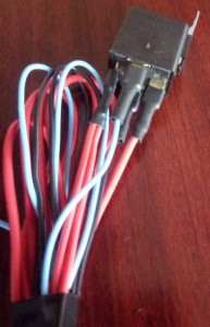

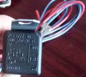

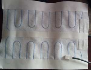

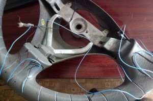

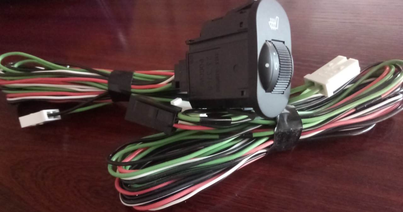

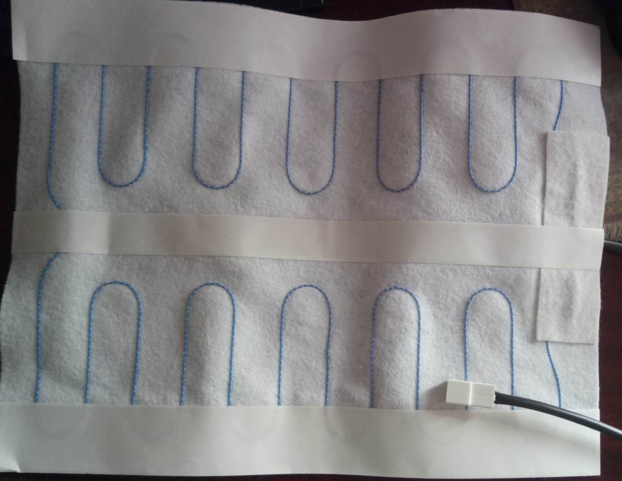

Может подскажет кто?
Емеля УК-2
В комплект входят:
• 2 тена подключаемых последовательно
• 2 кнопки - регулятора
• 1 реле
Заказал еще 2 тена с кнопкой, чтобы ими руль обмотать. Но двух оказалось много на руль.
Как я понимаю, этот "умный" блок управления по сопротивлению определяет температуру и отключает питание периодически.
Вопросы:
1. Если я обрежу ненужные остатки нагревательного элемента (0.5 метра при общей длине двух элементов ~5.5 м) этот "умный" блок будет ругаться?
Моя догадка - будет только раньше/чаще отключать питание.
2. Можно ли подключать третью кнопку (от подогрева руля) к единственному реле, который по идее рассчитан только на 2 кнопки? Если нет, то что наколхозить можно?

 Заголовок сообщения: Re: Подогрев сидений, реле
СообщениеДобавлено: Вс окт 08, 2017 6:42 pm
Реле рассчитано на 140 вт,я бы рулевой подогрев туда не подключал.В лучшем случае будет отключаться не через 30-ть минут,а через 10-15-ть,в худшем случае сгорит,в лучшем случае,реле.Какой элемент ты хочешь обрезать?На руле?Кстати,может пригодится https://yandex.ru/search/?text=%D0%B5%D ... %B0&lr=213

как вариант - включить последовательно с подогревом сиденья (например с пассажирским)- упадет мощность, но работать будет без проблем от одного реле.
пс... хмм - посмотрел схему - если определяет степень нагрева по сопротивлению провода, то может и не заработает - только экспериментировать

Дак лучше еще одно реле тогда поставить такое, специально для руля.
Будет же работать, не ощущая второго комплекта тенов и регулятора?
Обрезать хочу один конец нагревательного элемента (голубой провод)
СообщениеДобавлено: Вс окт 08, 2017 8:12 pm
Если на руле,обрезай.На руль ставь отдельно релюху и кнопку.Руль прогреваться будет быстрее чем сидухи.

Вообще же это реле не нужно по сути? Если в нужные места подключить регулятор через предохранитель.

Можно и кнопкой с предом обойтись,но лучше поставить реле.

На другом форуме вот какие мнения есть:
Я не знаю что там китайцы намудрили с регуляторами,как они регулируют,может там ШИМ,и регулировка температуры обеспечивается напряжением,а может импульсами и в зависимости от частоты импульсов происходит нагрев,я не знаю.
резать нить нельзя. так как повыситься сопротивление регулятор их небудит включать.

Ну да на руле. А какая разница где она? Если я на сидении укорочу нагреватель на пол метра, эффект будет тот же.
Завтра попробую производителя спросить, можно ли резать нить )
Если нет, придется на руль наматывать с более коротким шагом.
Ну это будет наверное лучше всего, но думается что если оставить как есть, то ни чего
критичного не будет, регулировка температуры там происходит при помощи ШИМа,
как повернешь колесико, так и греет, просто в "горячем" режиме будет более сильный
нагрев, не увлекайся, обожжешься :D ,
а если серьезно, я бы предотвратил как-то даже случайное включение на максимум,
как это лучше сделать, зависит от личных способностей, или механическим способом,
или лезть в электронику :nez-nayu: ,
по сопротивлению регулятор определяет только "обрыв" и "КЗ", по крайней мере
я к аналогичному подключал нагрузку с меньшим сопротивлением, работало :-ok-: ,
по поводу силового реле, его не хватит только если все три подогрева включить
на максимум, думай сам, нужно отдельное или нет :nez-nayu: , если найдешь реле на 40-А,
такие в комплекте с сигналками попадаются, то оно точно выдержит все три обогрева :)
