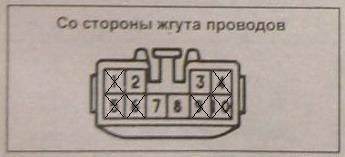

P.s.у меня выключатель без подсветки, по этому я вывел провода с IG1 через контактов 7 и 8, их соединяю, не горят туманки :(

спасибо, сегодня же попробую, а ты провода вывел провода с IG1 через контактов 7 и 8( черный и коричневый) ????

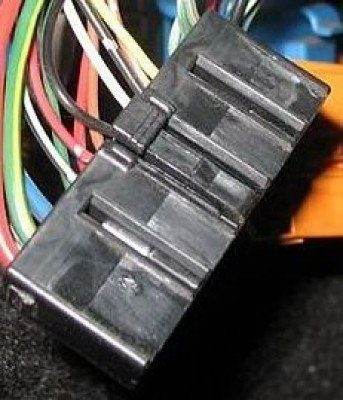

ниже рисунки это одни и те же ?

CarinaE Sedan, 4A-FE LB, 09.1993, англичанка
СообщениеДобавлено: Вт май 12, 2009 8:48 am
Сообщения: 1775
Репутация: 62 [ ? ]
нет,первая,это кнопка!!!

погоди,я именно с IG1 (нижний рисунок "43655508.jpg")вывел провода на выключатель, хотя сомневался,

дальше ищешь
Dido_kz писал(а):
вот этот разьем,
к контактам 7 и 8 подцепляешь кнопку,этот разьем серового цвета,слева от руля!!!
Никита извини если туплю,но я не понял, 7-8 это же контакты выключателя,
т.е 2 провода от выключателя (7-8 в моем случае) соединяю к разъему
серового цвета,слева от руля ??? если так, то можешь поподробнее разсказать про этот разъем..?

Dido_kz писал(а):
короче вот это разьем который болтается на слево от руля серого цвета,просто замыкаешь на нем 7 и 8(тоже самое что включешь кнопку) контакты между собой и будет тебе счастье

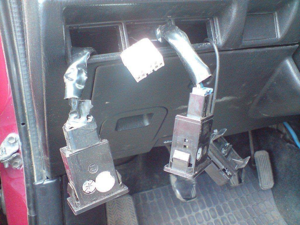

Dido_kz писал(а):
у меня там ничего не болтается , можешь показать где и как найти,желательно фотоотчёт
Смогу,только завтра,ты панель,которая находится на ногами водителя,в которой еше реостат подсветки и открывание капота,снимал??? Вот там должно быть три фишки,одна белая-для корректора фар,одна серая-для противотуманок,а третяя не помню(она у меня просто подключена)-для омывателя фар!!!
3S-GTE МКПП,4WD!!!

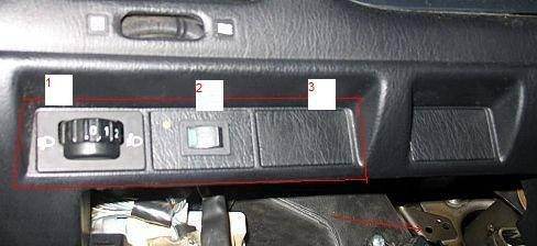

панель конешно я снимал, там действительно есть корректор вн.освещений и тросик для открывания капота есть, а третья серая такого ниче нету :( эти 3 фишки закреплены на панель ??? или просто разъем болтается ? или уже готовый разъем идет на выключателя противотуманки ? ну, если не лень тебе, сфотай
Комментарий к файлу: >>белая-для корректора фар
корректор фар отдельно же,т.е фото 1
43655497.jpg [ 28.42 КБ | Просмотров: 10467 ]

СообщениеДобавлено: Вт май 12, 2009 12:47 pm
Сообщения: 1775
Репутация: 62 [ ? ]
это все штекера,только у меня кнопка от Превии,и поэтому я штекер обрезал и соединил без штекера на прямую,а так штекер под туманки точно такой же как белый который болтается не подцепленный,только серого цвета
Добавлено спустя 5 минут 18 секунд:
кнопка туманок слева!!!
DSC00721.JPG [ 216.57 КБ | Просмотров: 10458 ]
