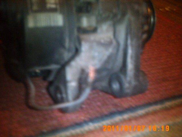

Подскажите кто-нить,подшипник загудел на генераторе.Заменить можно ,а то все в отказе ремонтировать,мол съемника нет!
Toyota Карина Е,1.8л(англичанка)1995г.СПС

СообщениеДобавлено: Ср янв 12, 2011 9:08 pm
tt77
ты откуда для начала?? генератор чьей фирмы?

СообщениеДобавлено: Ср янв 12, 2011 10:50 pm
На фотке Бошик.
