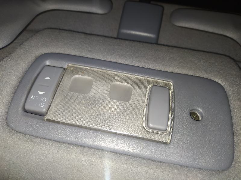

Извини, друг, не знаю, что такое «очечник» :) Подсветка, которая идет сразу над зеркалом заднего вида. Там только один саморез, наглядно.
Комментарий к файлу: Не знаю почему, но фото все время переворачивается вверх тормашками
IMG_20231019_212939_resize_95.jpg [ 77.28 КБ | Просмотров: 5122 ]

Если правильно помню, то саморез выкручивает, поддеваешь этот край и тянешь понемногу в сторону самореза, там защёлка и плафон полностью выходит с посадочного места.

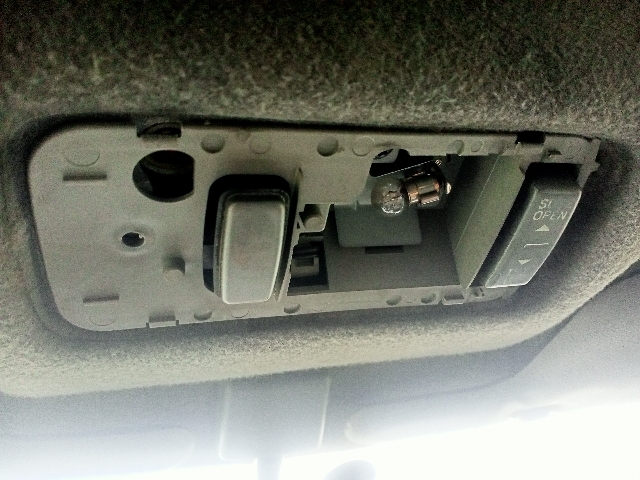

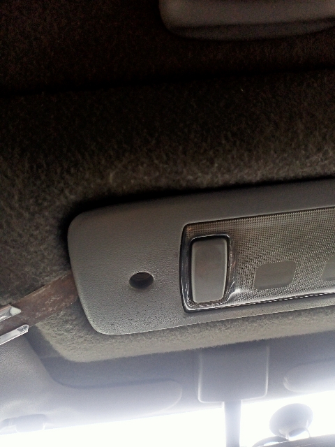

Саморез откручиваем и поддеваем со стороны самореза. Как доступ для пальцев появился , берём пальцами и пошатывая отщелкиваем. Там 4 защёлки по краям .
IMG20231020095701_640x480.jpg [ 244.99 КБ | Просмотров: 5087 ]
IMG20231020095730_480x640.jpg [ 208.91 КБ | Просмотров: 5087 ]
IMG20231020095756_640x480.jpg [ 237.69 КБ | Просмотров: 5087 ]

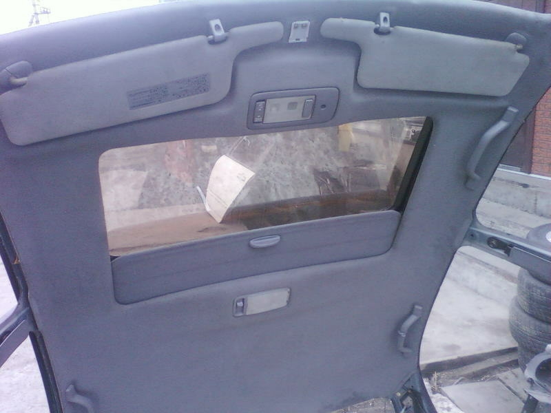

562c75f7-d542-4c6b-9c49-2bf62952e78e.jpg [ 142.25 КБ | Просмотров: 5016 ]

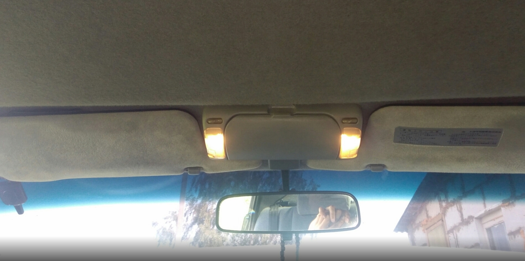

Screenshot_20231021-102930_DRIVE2.jpg [ 632.52 КБ | Просмотров: 5016 ]

В зависимости от комплектации стоит такой очёчник, либо отсутствует и там просто ничего нет.
Понял. Спасибо. За очечник знаю, думал у комплектации с люком ещё какой-то вид плафона есть :D

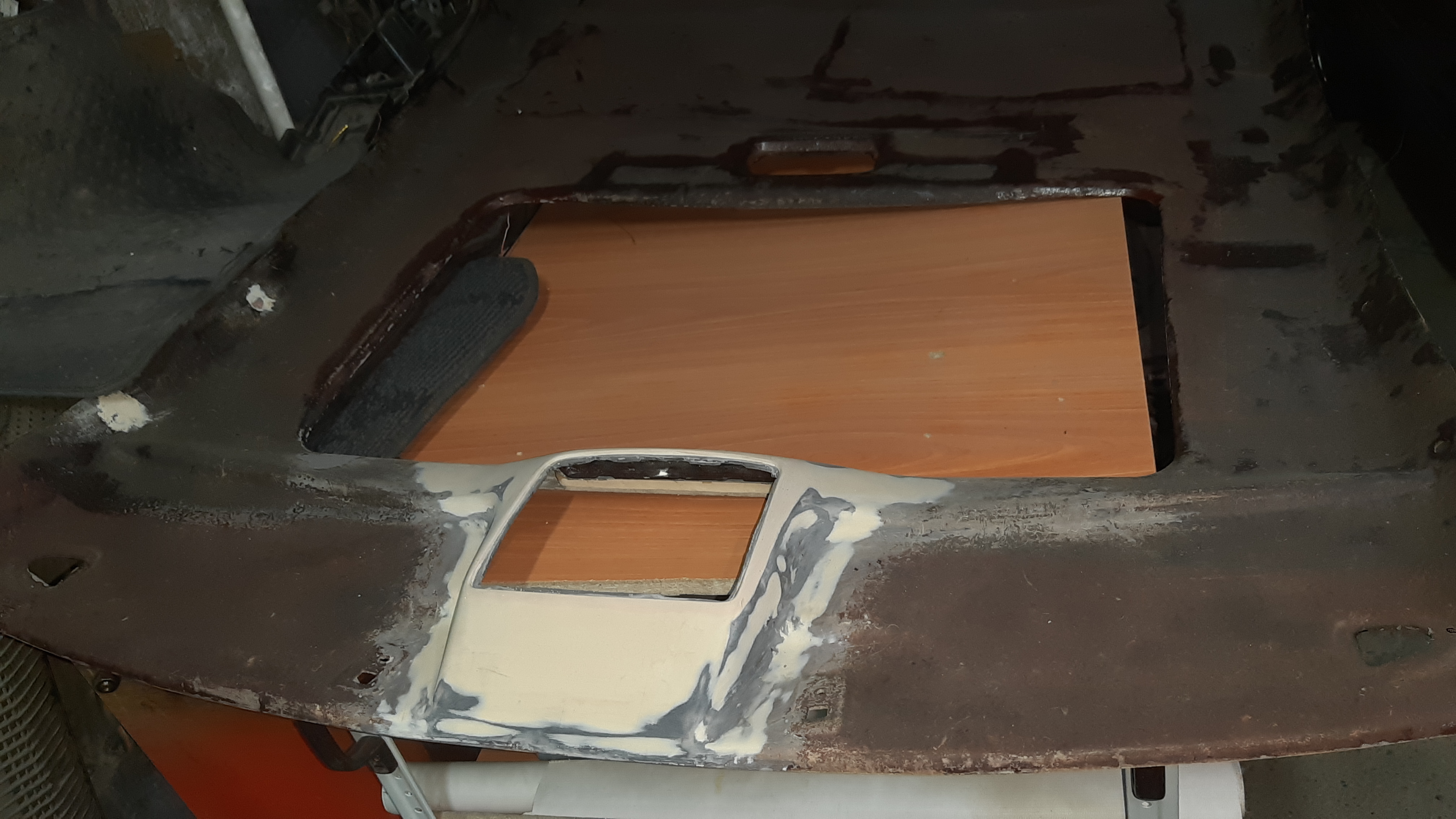

Автор:  Faranos [ Сб окт 21, 2023 3:19 pm ]
Заголовок сообщения:  Re: Замена лампы салона (подсветки зеркала)
Поэтому я немного заморочился :D
20231021_191831.jpg [ 2.21 МБ | Просмотров: 4972 ]
