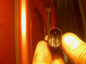

Заглушка овальная, и перемычка между контактами по широкой стороне. По моему так

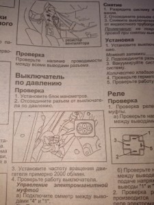

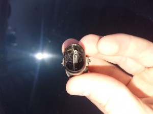

ivanprex, да, всё так, замкнуть получается нужно контакты 2 и 3 по книге
