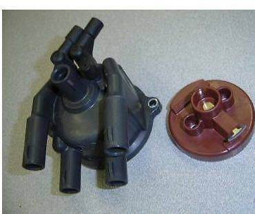

Diman__2008 писал(а):
Подскажите, есть ли неоригинальные крышки такого типа?
а оригинальный номер можно скинуть,а то по
крышки такого типа
ничего не выдает :D
Комментарий к файлу: такая ?
1.jpg [19.88 КБ]
СообщениеДобавлено: Вт фев 11, 2014 1:00 pm
Сообщения: 388
Двигатель: 3S-GTE 4gen
bastynda
19101-88365
Почти такая, на катушку только разъем другой.
Бортжурнал моей машины
Одо-дневник
--аналогов куча,но только центральный вверх смотрит,которые вбок смотрят-хорошо спрятались,не находятся :nez-nayu:

Уважаемые форумчане! Подскажите по этой хитрой крышке трамблера на 3S-GE )

Писал уже в продаже запчастей немного, но тут правильнее. Короче) Крышка трамблера 3S-GE По моему вину бьется 19101-88365,
картинка в моем посте выше По внешнему виду она одинакова с каринаешной крышкой более поздних годов, но уже под номером 19101-88010, которая подходит и на калдину st195g. Вопрос первый. Взаимозаменяемы ли эти крышки? Вопрос второй. Существуют ли неоригиналы. Вопрос третий. Взаимозаменяема ли искомая крышка с вот такой
которая идет на 3S-GE селику 1991-1993 годов с номером 19101-88364, отличия только в центральном разъеме, который на катушку.
