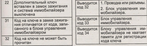

99 ошибка в мозгах двс- immobiliser control system -malfunction
при диагностике иммол выдает код 32 - ignition key - no communication.
С цепями иммо - ничего не делали - просто отключены компоненты от проводки (даже если они присоединены эффект тоже)

yvn174
viewtopic.php?f=31&t=13916#p446773
Скриншот 26-07-2022 145420.jpg [ 111.95 КБ | Просмотров: 16802 ]
