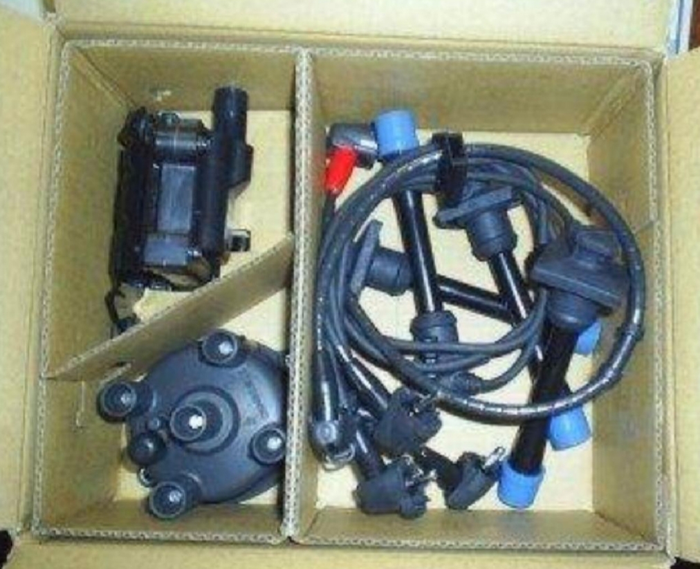

Подскажите проблема с крышкой тромблера карина е 4а-fe англичанка хер где найдешь и дорогая.
Кто переделывал и ставил простую крышку и менял провода, там еще вроде центральный провод надо переделывать не подходит на катушку.

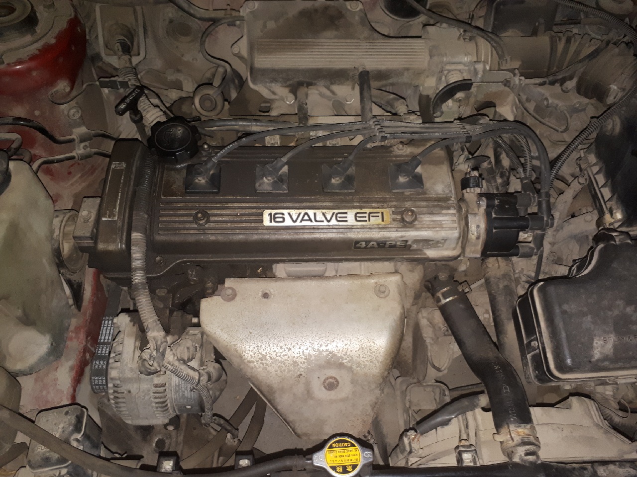

Олег7
Катрина это ураган :D , фото двигателя давайте :) .

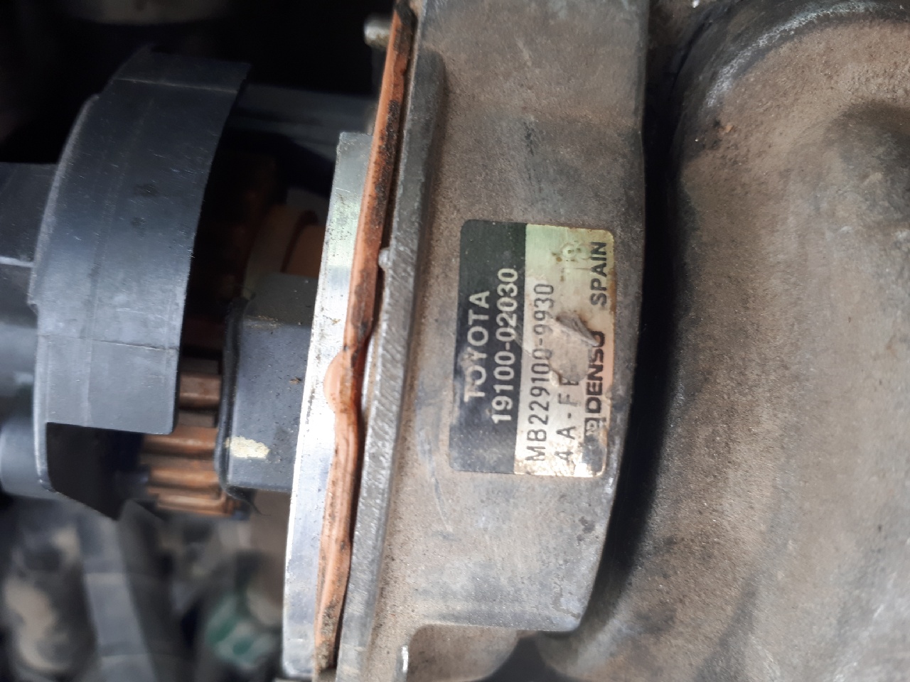

209 2 157 вот в внутри крышки было
19100-02030 МВ229100-9930 это было на самом тромблера
Vin SB164ABK00E059902

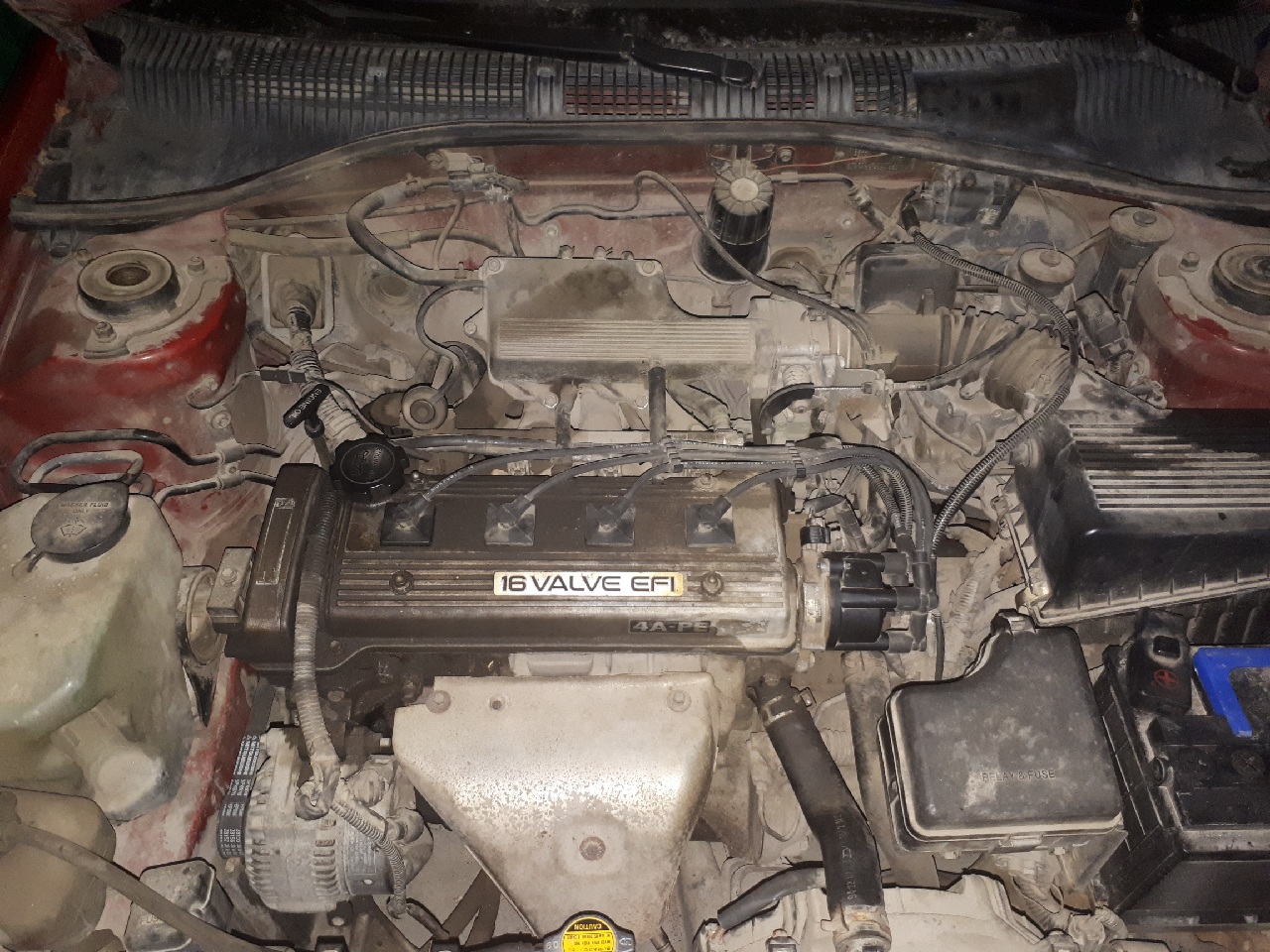

Сжал эти фотографии
Добавлено спустя 3 минуты 49 секунд:
Вот что за наклейка на самом тромблере
20210126_211902_resize_22.jpg [ 412.09 КБ | Просмотров: 9546 ]
20210126_211945_resize_35.jpg [ 414.2 КБ | Просмотров: 9546 ]
20210126_212016_resize_97.jpg [ 475.37 КБ | Просмотров: 9546 ]
20210127_123552_resize_25.jpg [ 351.43 КБ | Просмотров: 9545 ]

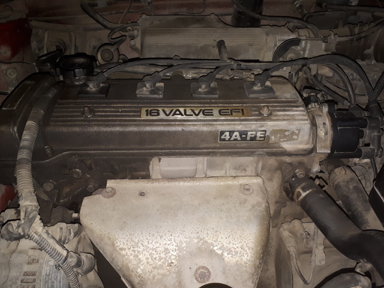

Судя по фото подкапотного двигатель системы LB.

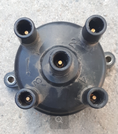

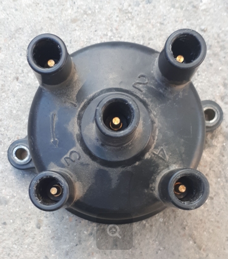

Благодарю Азамат за ссылку но мне надо такая коробочка
20210127_154905.jpg [ 427.51 КБ | Просмотров: 9539 ]

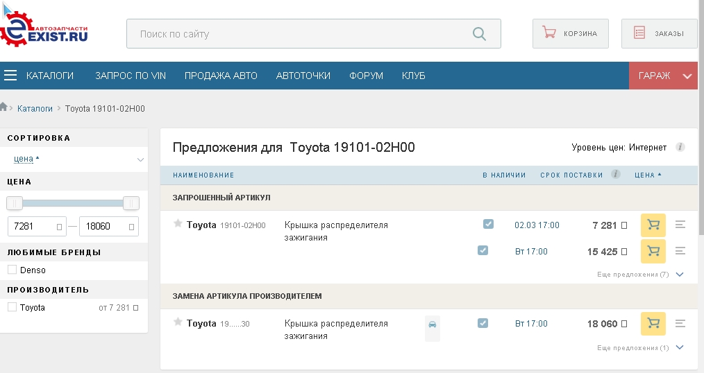

в соседней теме, где вы спрашивали, там и артикул на чудо-коробочку 19101-02H00
Экзист, Емекс... заказывайте. Долго ждать и цена крутая.
СообщениеДобавлено: Ср янв 27, 2021 5:21 pm
Сообщения: 4547
Скриншот 27-01-2021 162301.jpg [ 164.39 КБ | Просмотров: 9523 ]
СообщениеДобавлено: Ср янв 27, 2021 6:29 pm
Зарегистрирован: Вт янв 05, 2021 3:56 pm
Сообщения: 13
Машина: Toyota Katrina e
Да цена неслабая это оригинал походу

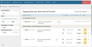

Двигатель: 1.8 турбо

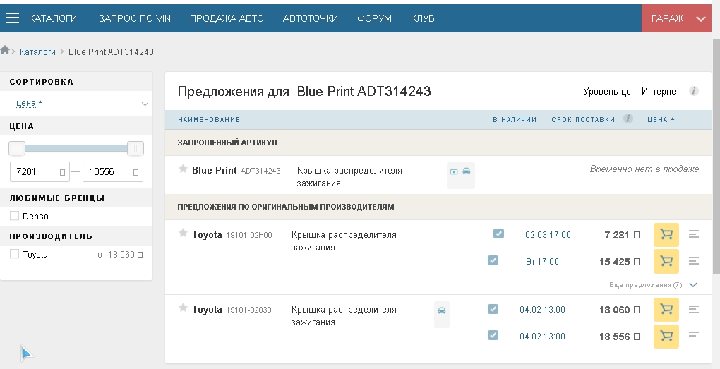

У меня была карина е с двигателем 4A-FE LB. Заказывал себе крышку трамблера ADT314243 и бегунок ADT314318. Все встало как родное.
СообщениеДобавлено: Ср янв 27, 2021 6:48 pm
Сообщения: 4547
К сожалению нет в наличии :( , надо в других магазинах поискать...

А вот такая крышка не пойдет? Bosch 1 987 233 104. Правда надо бут еще ВВ провода заменить.
СообщениеДобавлено: Сб янв 30, 2021 9:58 am
Сообщения: 13
Я изначально хотел так зделать, кроме проводов надо еще и катушку менять или центральный провод переделать.
Она подойдет на мой тромблер?
