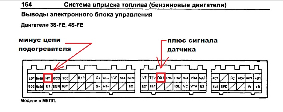

Автор:  ALEX-72 [ Вт окт 27, 2020 9:50 am ]
Заголовок сообщения:  Re: Кислородный датчик и цвет проводов от косы
Santelintey
Думаю плюс при включении зажигания, найти не составит труда,
масса сигнала датчика, должна звониться на блок двигателя.
а оставшиеся 2 провода, придётся вызванивать от "мозгов",
или определять по цветам, если верить книге, у 3S они так
расположены:
2.jpg [ 112.6 КБ | Просмотров: 19645 ]

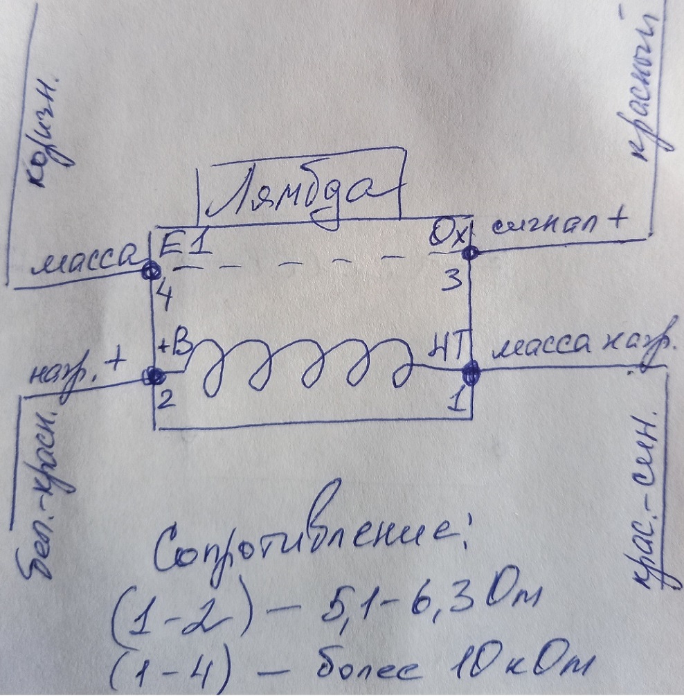

Автор:  Santelintey [ Вт окт 27, 2020 1:31 pm ]
Покурил несколько страниц книги Алексея, за что ему огромное спасибо, и вот к чему пришёл, но надо проверять (ведь не факт, что датчик у меня живой):
Схема проводов на лямбду.jpg [ 302.78 КБ | Просмотров: 19628 ]
