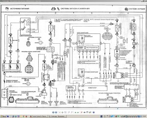

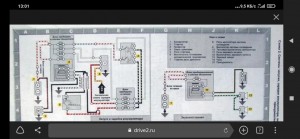

Контактную группу разбирали, проверяли. Да, похоже на контакт, но где? Думаю на соединение -на схеме от блока предохранителей выходит провод одного цвета, на замок зажигания - другого. И, похоже, именно это место и проблемные, т.к. там, очевидно, пучок плюсов. Где это место - хрен знает.
На схеме - вверху слева. Бело-(коричневый?) переходит в бело-красный на замок

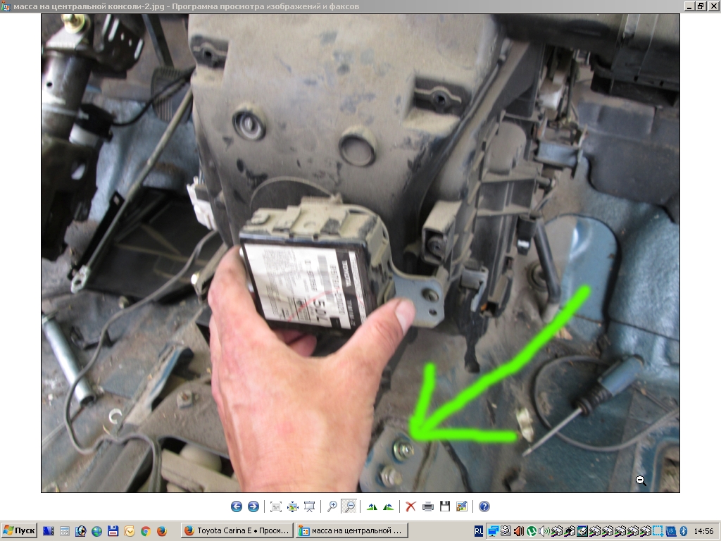

Масса в салоне, находится слева от ног переднего пассажира, под ковролином.
Вроде она отвечает за прикуриватель и т.д. ...
Букварь у меня в машине, а машина на работе. Попробую вечером глянуть схему.

ЗЫ - массу под обшивкой пассажира не нашел((
СообщениеДобавлено: Вт июл 14, 2020 3:45 pm
Сообщения: 4547
Сейчас фото поищу.
Добавлено спустя 15 минут 37 секунд:
Блин, не хочу чтобы так наугад ты расковырял машину, легче массу взять с другого места для проверки, хотя бы тот же минус прикуривателя чтоли :du_ma_et: .
Что бы добраться до того что я показал, надо снимать центральную консоль межу сидениями и отогнуть ковролин.

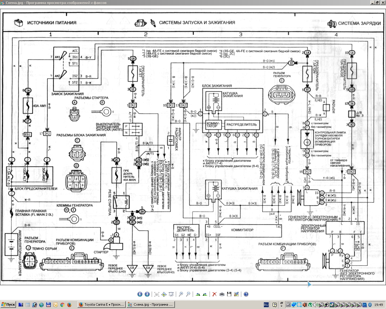

Держи на всякий случай схему которая у меня есть.

СообщениеДобавлено: Вт июл 14, 2020 10:11 pm
Сообщения: 4547
По схеме, от аккумулятора до блока реле и предохранителей идёт белый провод с красной полосой.
От блока реле и предохранителей к замку зажигания идут белый провод, и белый с синей полосой переходящий в белый провод с красной полосой.

По поводу провода из монтажного блока такая штука - не выходит у меня белосиний провод. Вернее выходит один, но тоненький. Почти 100% не он. А ничего другого похожего не нахожу...
А 100А вставка да, она на болтах. Я вынул плату, прозвонил оба конца вставки.

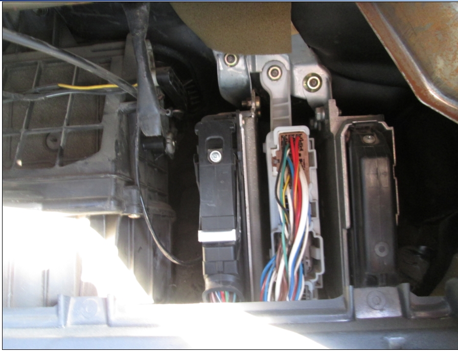

Проверь приходит ли плюс в салон, силовые провода заходят в салон справа, возле блока управления двигателем за бардачком. Там есть разъемы соединения с косой салонной.
СообщениеДобавлено: Ср июл 15, 2020 1:33 pm
Сообщения: 4547
На моей выглядит вот так:
Скриншот 15-07-2020 123555.jpg [ 353.63 КБ | Просмотров: 9661 ]

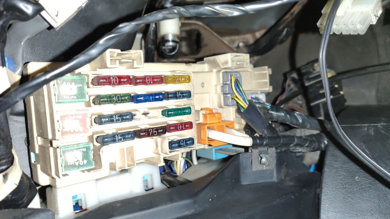

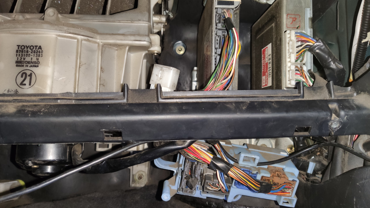

Полез вдумчиво с контролькой по новой. Вопрос по предохранителю 7 под водительской левой ногой, тот что на зажигание. В какой момент на нем должен быть +?
Ключ на положение ON, плюса нет. Или он появляется после поворота на START? Короче не нахожу на нем плюс. Сам предохранитель целый.
Попробовал на него дать плюс - закоротило. Померял контролькой - на нем масса. Это не нормально же?
И не нашел где именно входят плюсы от двигателя. Все провода справа какие то тощие. Только слева, у водителя, на блок предохранителей приходит пару жирных
IMG_20200715_192807.jpg [ 200.88 КБ | Просмотров: 9622 ]
IMG_20200715_194418.jpg [ 196.58 КБ | Просмотров: 9622 ]
СообщениеДобавлено: Ср июл 15, 2020 10:35 pm
Сообщения: 4547
По схеме вроде, на эти два белых провода ( рисунок где слева от ног водителя) плюс приходит до замка зажигания, завтра смогу глянуть.
Ну у меня на 4А так, не знаю, не хочу вводить в заблуждение.
Добавлено спустя 5 минут 38 секунд:
Возможно там масса появляется после нагрузки, и это норма. Это надо иметь и грамотно прочитать схему.
