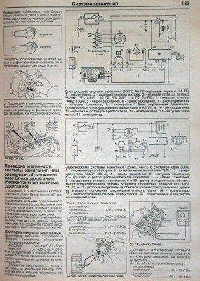

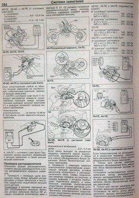

AlexeyS, ты хоть трамблер проверил?
184-1.jpg [ 347.42 КБ | Просмотров: 18431 ]
183-1.jpg [ 354.72 КБ | Просмотров: 18491 ]
Да , проверил. Бегунок - жив, зазоры нормальные. Контакты почистил.
а мультиметром? я же выложил как проверять

Нашел проблему - на вторичной обмотке катушки зажигания 7 кОм. При паспортных - 9-15 Ом.

Поправка : сопротивление вторичной обмотки должно быть в районе 12 кОм (замерил на новой катушке), а не Ом , как написано в букваре. Опечатка ? Получается, что моя старая катушка не выдавала нужного напряжения, т.к. сопротивление её вторичной обмотки упало до 7 кОм. U=I*R => чем меньше сопротивление, тем меньше напряжение. Как то так 8)
