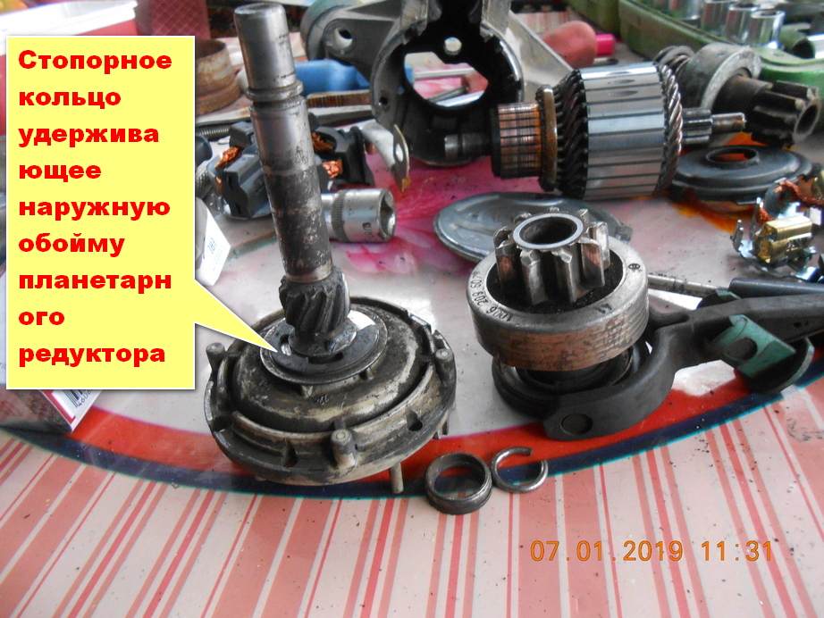

Теперь о своем - в Рождественский вечер собрались дети/внуки (на Карине ездит сын). После Вечери дети собрались по домам, а в Карине стартер единочасно сдох - судя по индикаторам на стартер напряжение подается, лампочки притухают от нагрузки, а крутить -не крутит. Тут или щетки пошли на КЗ или расыпалась планетарка редуктора. Вскрытие описывать не буду(любая разборка традиционна - крутим гайки и все снятое по коробочкам). Стартер снимали не на яма - поставили передок на козлы(стойки) и легли под двигатель. Открутили нижний винт и +клему - удлинитель с эксцентриком. Верхний винт сняли сверху тем-же удлинителем. Когда первая стадия разборки была завершена в руках оказался вал с редуктором и бендиксом. Вот именно этот "Коварный" узел требует внимательного рассмотрения - для начинающих его разборка, а тем более сборка, самый тяжелый этап ремонта. Вал уже стоит на столе

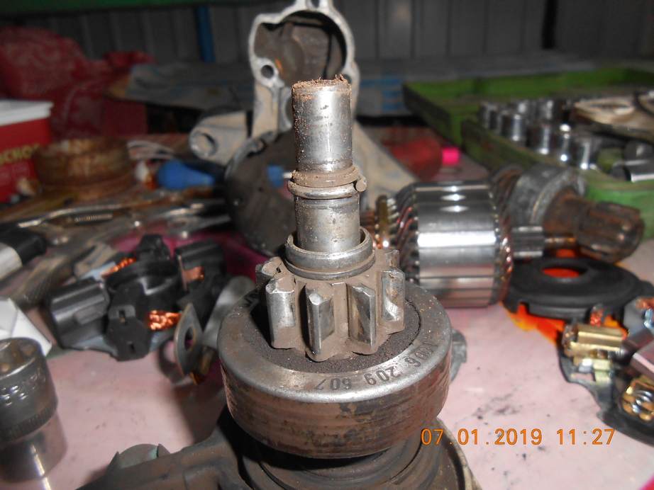

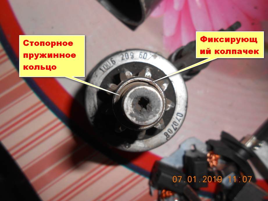

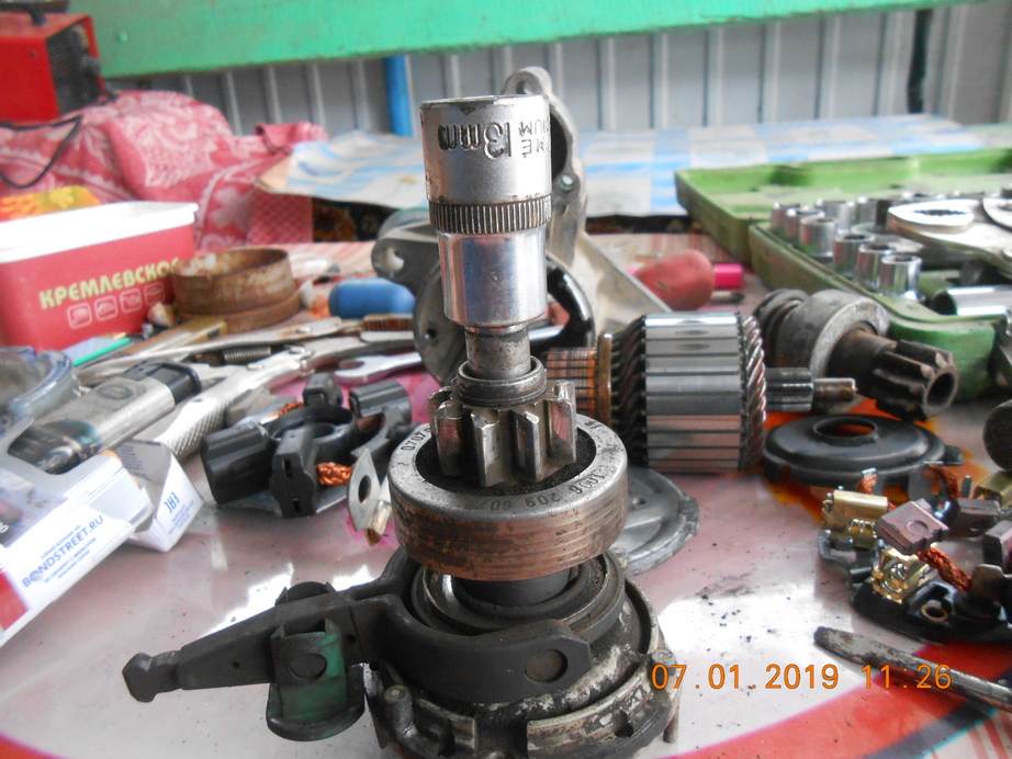

Чтобы снять стопорный колпачек нужно всего-лишь с верху поставить головку 13 и легоньку ударить небольшим молотком
DSCN4133.JPG [ 443.58 КБ | Просмотров: 13277 ]
Колпачок проваливается в низ и остается всего-лишь стянуть пружинное кольцо
DSCN4134.JPG [ 390.87 КБ | Просмотров: 13277 ]
После снятия уже можно покрутить в руках бендикс и приступить к снятию планетарки
DSCN4135.JPG [ 467.57 КБ | Просмотров: 13277 ]

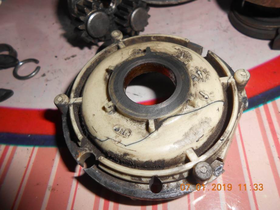

Сомнения подтвердились - обнаружена трещина на корпусе наружной шестерни редуктора (с внутренними как-то нет проблем - они металлические)
DSCN4136.JPG [ 400.87 КБ | Просмотров: 13277 ]
Дальше идет поход по профильным магазинам в поисках корпуса планетарки. Как всегда - фирма Карго рулит и за 200 рублей новый корпус селится в стартер. По иностранным каталогам корпус планетарки не бъется, а по нашим эта пластмасска выглядит
138991 CARGO
Теперь самый интересный этап - обратная сборка. Минимум смазки - максимум аккуратности. Самым тяжелым и для многих безуспешным является то, с чего начиналась разборка - натянуть колпачок на стопорное кольцо. Я в свое время придумал массу новых матерных выражений, но все оказалось просто(хотя как сказать - у меня этот агрегат как-бы рабочий и в постоянном пользовании) - для сжатия кольца я использую гидравлический пресс для обжимки кабельных наконечников

После обжимки колпачек легко становится на свое место и дальнейшая сборка стартера в кучу большого труда не составляет.
ПыСы Стартер был успешно в течении часа установлен и авто завелось без проблем

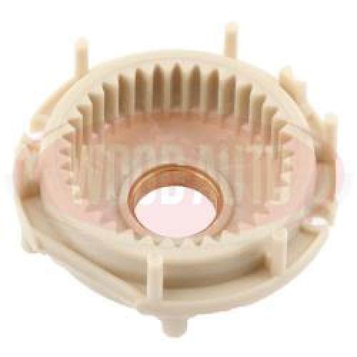

Заинтересовало насколько тяжело, действительно не во всех магазинах находит :du_ma_et: ,
но зато нарыл еще пару аналогов: "AS" № SG0014 и "lka" № 4.2209.0 ,
на картинках выглядят одинаково с "CARGO", как по факту не знаю :ne_vi_del: ,
А вот уже по этим номерам, выдаёт "CARGO" 138991 как аналог :D ,
ещё вот такую замену выдало, но без картинки: "Ghibaudi" № 7128D

Летом делал ревизию стартеру и обнаружил лопину(около 5см) на пластмассовой шестерне редуктора,но стартер работал хорошо.
    Грех было бы её не заменить,раз уже разобрал.Поставил CARGO.После ревизии(чистка и смазка) работает почти бесшумно.

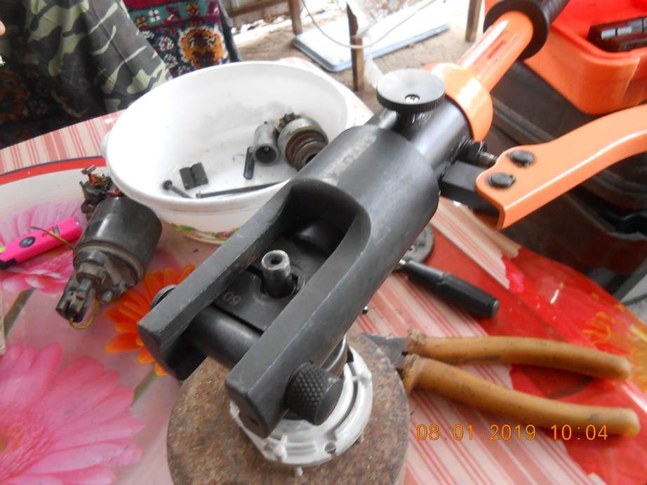

Зная проблемы с этим кольцом - поторопился выложить свою методику, к стати - имея такой гидравлический пресс можно с легкостью чинить/восстанавливать/изготавливать порванные тросики газа или сцепления и конечно-же прессовать медные наконечники на силовые провода АКБ, генератора, стартера. Когда сын в очередной раз угробил свой аккумулятор мы не подумав взяли Варту (она же типа фирма, но подешевле) - оказалось, что она другой полярности(клеммы стоя наоборот). Так мы за 10 минут спресовали 20см удлинитель и теперь можно ставить любой АКБ и при этом аутентичность подкапотки Карины не пострадала - в любой момент удлинитель можно снять.

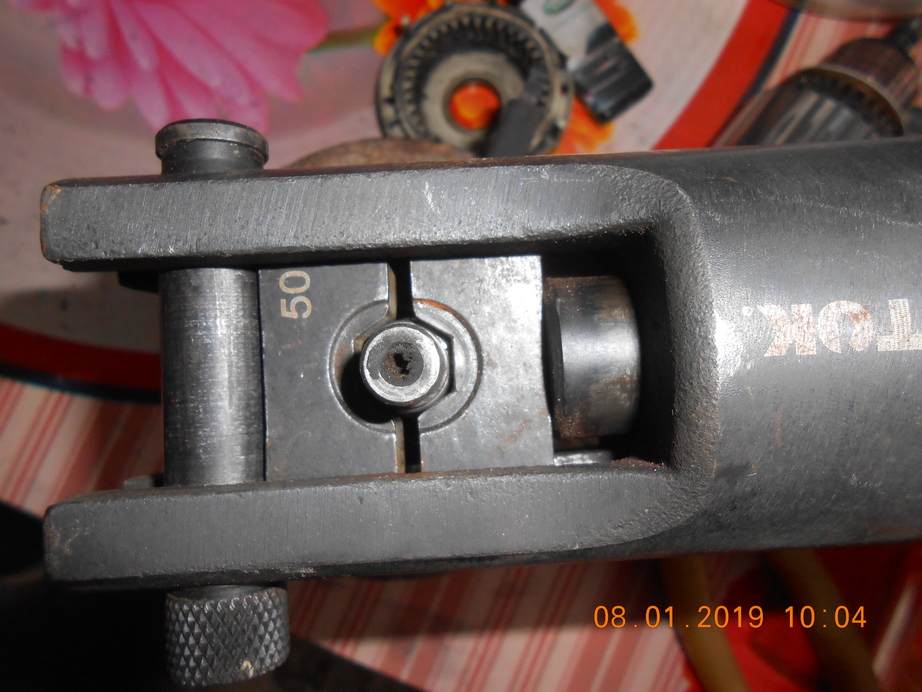

Еще так сложилось, что мы с супругой руководим СНТ(я все по техчасти) и на весь дачный массив(12 СНТ) это единственный пресс и при тамошних ремонтах ТП и электролиний к нам идут ходоки за инструментом. В итоге с аренды мы имеем еще и выпить-закусить, на чай с конфетами и на обновы автомобилю
СообщениеДобавлено: Сб янв 12, 2019 1:05 am
Сообщения: 1495
Пользовался таким инструментом однократно(брал на бывшей работе).
    Плюсовой тоже удлинил не только на Карине,но и бати на Королле,и по фигу теперь какая полярность. Пресса не было - разогрел припой в наконечниках и ввел туда кусок сварочного кабеля подходящего размера.Контакт не хуже чем в обжимке,а может и ... :)
У нас на работе, у электриков, есть специальная обжимка наконечников. Пользовался как то раз, менял кабель на Окушке.
Делает всё чётко и красиво. Вообще пришёл к ним за наконечником, хотел сделать так же как и Вы. Они меня отговорили, сказали что лучше просто обжать, причём вообще без припоя.

Именно там и начал искать, не нашел :( , залез на exist, выдал сразу 3 (CARGO и еще 2) варианта с картинками,
которые и выложил, а уже по ним, ЕМЕХ соизволил выдать и CARGO и еще 1 вариант, но без картинки :(
milivolt писал(а):
нужно изощряться в поисках нужных номеров
это называется: "семь раз отмерь, один раз купи" :D , такая же фигня, проверяю у разных
поставщиков, если нет картинки или размеров, но есть сомнения, спрашиваю у яндекса,
вот и Ghibaudi 7128D у яндекса нашел
Ghibaudi 7128D.jpeg [ 26.83 КБ | Просмотров: 13063 ]
СообщениеДобавлено: Сб янв 12, 2019 1:42 pm
Сообщения: 1495
Вот ещё:CQ № CQ2070005, KRAUF № SGB8991,GHIBAUDI № 3474.

Снятое кольцо и колпачёк, первый раз очень легко установил с зятем вдвоём.
Я помогал отвёрткой,а он вставив рожковый ключ на 13 м/у бендиксом и колпачком легко его надел на кольцо к моему удивлению.
Кольцо было предварительно несильно обжато плоскогубцами. Сегодня ставил эти две "вредные" запчасти сам,кольцо обжимал в мощных тисках,
потом поставив плоскогубцы м/у бендиксом и колпачком и помогая плоской отвёрткой, сделал ими рычаг, и надел его на место.
