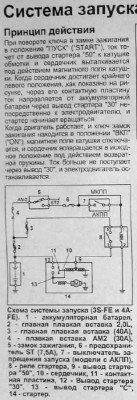

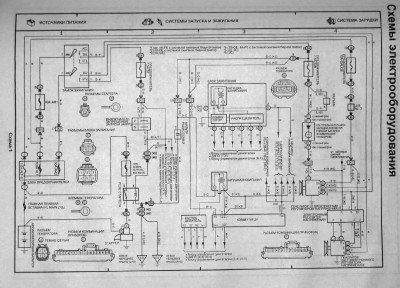

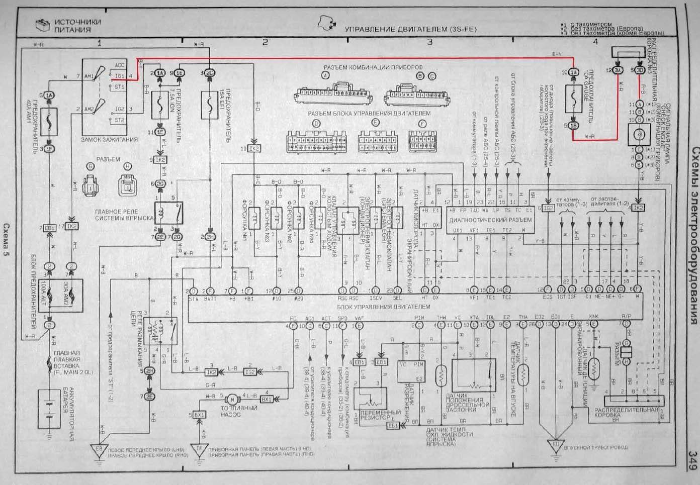

Схема стартера
Стартер.jpg [ 86.21 КБ | Просмотров: 18582 ]
Запуск_и_зажигание.jpg [ 198.07 КБ | Просмотров: 18579 ]
3S-FE_управление_впрыском.jpg [ 195.36 КБ | Просмотров: 18606 ]
Последний раз редактировалось Sergy Чт ноя 19, 2009 3:29 pm, всего редактировалось 4 раз(а).

1.Проверяй ремень!
2. Разбирайся с чеком!
3. Как загориться чек при положении ключа зажигания в ACC, можно пробнуть с толкача завестись.
4. 12 в на АКБ не показатель! Под нагрузкой могут и 7-8 быть. Как вариант прикурить, но только если чек горит, пока он не горит-не заведешь!
По схеме смотрю- не горит Джекичан, если нет питания от замка зажигания на мозг ДВС провод отмечен на схеме как B-Y
Последний раз редактировалось Sergy Чт ноя 19, 2009 3:17 pm, всего редактировалось 2 раз(а).

Подсветил красным в схеме путь от замка к лампе Джекичана
Добавлено спустя 7 минут 59 секунд:
сегодня с утра незаводится, вставляю ключ....завожу...........и не звука.....на панели не горит чек и аккумулятор.
Посмотрел все предохранители сгорел АМ2 30А.............поменял......завожу......так же тихо..
смотрю он опять сгорел......
carina st195 3s-fe
