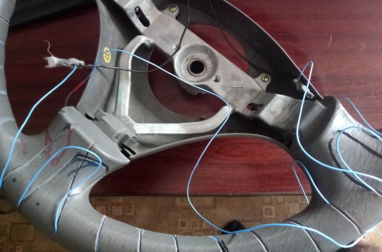

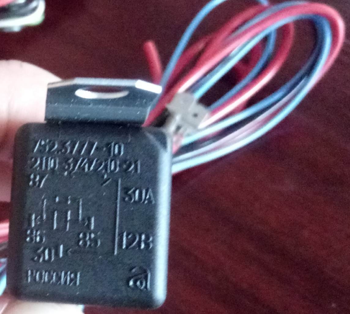

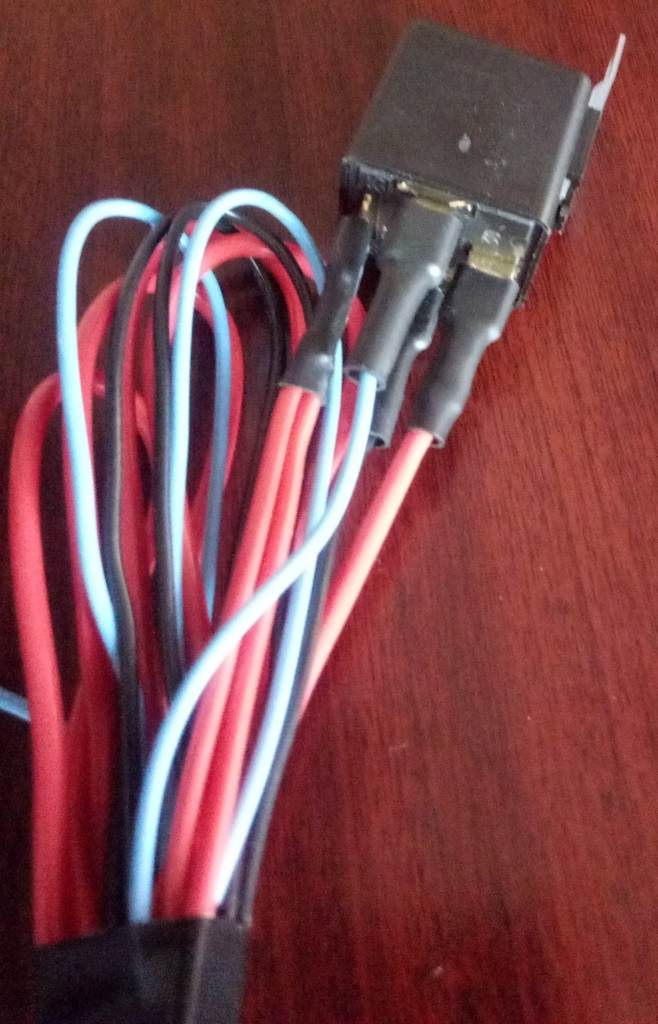

Может подскажет кто?
Емеля УК-2
В комплект входят:
• 2 тена подключаемых последовательно
• 2 кнопки - регулятора
• 1 реле
Заказал еще 2 тена с кнопкой, чтобы ими руль обмотать. Но двух оказалось много на руль.
Как я понимаю, этот "умный" блок управления по сопротивлению определяет температуру и отключает питание периодически.
Вопросы:
1. Если я обрежу ненужные остатки нагревательного элемента (0.5 метра при общей длине двух элементов ~5.5 м) этот "умный" блок будет ругаться?
Моя догадка - будет только раньше/чаще отключать питание.
2. Можно ли подключать третью кнопку (от подогрева руля) к единственному реле, который по идее рассчитан только на 2 кнопки? Если нет, то что наколхозить можно?

Автор:  Сергей С@ныч [ Вс окт 08, 2017 6:42 pm ]
Заголовок сообщения:  Re: Подогрев сидений, реле
Реле рассчитано на 140 вт,я бы рулевой подогрев туда не подключал.В лучшем случае будет отключаться не через 30-ть минут,а через 10-15-ть,в худшем случае сгорит,в лучшем случае,реле.Какой элемент ты хочешь обрезать?На руле?Кстати,может пригодится https://yandex.ru/search/?text=%D0%B5%D ... %B0&lr=213
Автор:  R9XL [ Вс окт 08, 2017 7:21 pm ]
как вариант - включить последовательно с подогревом сиденья (например с пассажирским)- упадет мощность, но работать будет без проблем от одного реле.
пс... хмм - посмотрел схему - если определяет степень нагрева по сопротивлению провода, то может и не заработает - только экспериментировать

Дак лучше еще одно реле тогда поставить такое, специально для руля.
Будет же работать, не ощущая второго комплекта тенов и регулятора?
Обрезать хочу один конец нагревательного элемента (голубой провод)

Ну да на руле. А какая разница где она? Если я на сидении укорочу нагреватель на пол метра, эффект будет тот же.
Завтра попробую производителя спросить, можно ли резать нить )
Если нет, придется на руль наматывать с более коротким шагом.
Автор:  ALEX-72 [ Пн окт 09, 2017 8:26 am ]
Ну это будет наверное лучше всего, но думается что если оставить как есть, то ни чего
критичного не будет, регулировка температуры там происходит при помощи ШИМа,
как повернешь колесико, так и греет, просто в "горячем" режиме будет более сильный
нагрев, не увлекайся, обожжешься :D ,
а если серьезно, я бы предотвратил как-то даже случайное включение на максимум,
как это лучше сделать, зависит от личных способностей, или механическим способом,
или лезть в электронику :nez-nayu: ,
по сопротивлению регулятор определяет только "обрыв" и "КЗ", по крайней мере
я к аналогичному подключал нагрузку с меньшим сопротивлением, работало :-ok-: ,
по поводу силового реле, его не хватит только если все три подогрева включить
на максимум, думай сам, нужно отдельное или нет :nez-nayu: , если найдешь реле на 40-А,
такие в комплекте с сигналками попадаются, то оно точно выдержит все три обогрева :)
