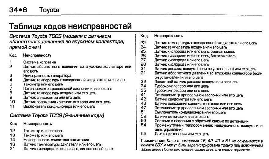

В общем на смену ошибке 25 пришла другая 26.
Куда смотреть?

Автор:  Azamat_630 [ Пт янв 15, 2016 10:54 pm ]
Заголовок сообщения:  Re: Код ошибки 26, богатая смесь.
VIT51
Привет!!!
Это уже смотрел, причины её появления какие?
Диагностика лямбды по букварю показывает,что она живая, более 8-ми импульсов в течении 10 сек.
Короче раньше была в основном ошибка 25, какое-то время было без, а вот теперь 3-день ошибка 26.
И чем плохим, грозит это?
Автор:  VIT51 [ Сб янв 16, 2016 12:13 am ]
Прозвони провода, если обрыва нет, меняй лямбду. У меня когда сдохла, что только не выдавала!
Так то ничем не грозит... У меня расход был в городе 15 и тянула слабовато, но ездить можно было.
