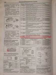

Прозванивал его, в порядке. Такое ощущение, что плюс пропал. Попробую вечерком плюс напрямую кинуть с прикуривателя.
Остался актуальный вопрос, где реле на блок управления?
Добавлю:
Собстно вот это реле и ищется в салоне в районе левой ноги. Облазил уже наверное весь форум, самое точное описание звучит как "в самом анусе".
Может у кого есть фото или более точное описание где это место :)
