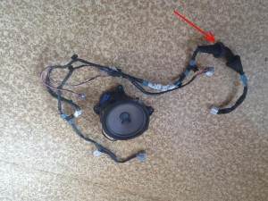

СообщениеДобавлено: Вс июн 07, 2015 9:57 am
вот про это колечко я говорил, его просто согнуть надо

Вытащили косу. 3 провода вместе сгиба переломаны (один который за подьемник отвечает, другой на динамик с водительской стороны, а вот третий черный с белой полоской так и не понял-что с ним что без него). Спаяли, теперь всё в норме. Всем спасибо!
