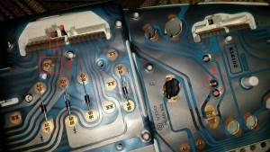

Выкладываю мини отчет по ремонту! В один день перестал работать спидометр, тахометр, лампочки джекичана, абс. Прозванивал фишки на приборку - земля везде приходит.
Получилось раздобыть такую же приборку, как у меня. Методом перестановок выяснил, что проблема была в основной плате.
На болте, помеченным "1", было 3 вольта. Обнаружил, что он должен звониться на ножку №2. У меня был обрыв. Выяснилось, что видимо окислился контакт в квадрате, помеченным цифрой "3". Не было контакта между центральной перемычкой и токопроводящей площадкой. Все поджал и все заработало!
Надеюсь кому-то это поможет :)
