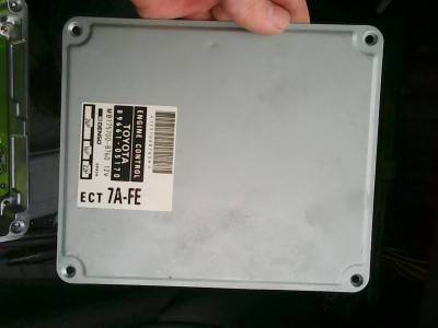

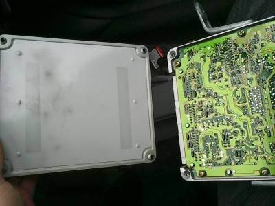

В том и дело, что вскрывал.
Нет там ничего, на обеих крышках ни одной буквы с внутренних сторон.
Контроллер до меня не вскрывали - на винтах нет следов отвертки.

Сообщения: 909
Машина: Кашкай
Двигатель: 4a-fe lb с52
не стой стороны открыл ) :)
 Заголовок сообщения: Re: Распиновка 89661-05170 !!!
СообщениеДобавлено: Вс апр 19, 2015 3:36 pm
islamovrv
надписи на самой плате возле каждого контакта :)

Понял, на это не обратил внимания.
Посмотрю еще раз.
