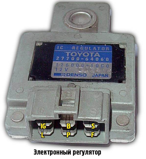

Никак, не могу найти этот датчик. В местных магазинах плечами жмут. На экзисте как искать не понял, все другое выдает. Может кто знает, как он называется и где искать?
регулятор1.jpg [ 75.56 КБ | Просмотров: 9698 ]
СообщениеДобавлено: Ср июн 25, 2014 12:12 am
Сообщения: 2599
Эм... чо енто?
в моём понимании регулятор напряжения это тот что в Генераторе стоит...
Дык на нём циферки есть какие?

Ну очень похоже на предохранитель (пластину ) предпускового подогрева (свечи накала ) дизеля. К сожелению под капот дизельной Каринки не залазил, но на европейских грузовиках тоже стоят похожие приблуды.

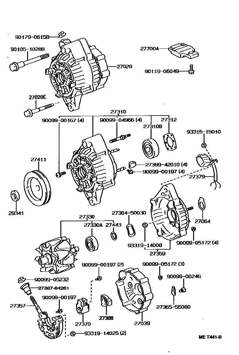

Извиняюсь за флуд. По порядку значит. Машина - дизель 2с, кузов СТ190. Загорелось однажды лампы: заряд, масло и воздух в системе (вроде так). Машина поездила и встала. Больше не заводилась. Генератор сдал в СЦ. Те, так и не нашли на него схем (проверить на стенде не смогли), поменяли щетки и еще чего (уже не помню). Поставил, результат нулевой. Заказал б/у, как оказалось найти такой новый было сложно, он с вакумником идет. Пришел, да чуть другой, по меньше. По кулибили и поставили его. Но результата нет. Вот тут, методом тыка открутили эту штуку, пустили провода напрямик и она завелась!! Но заряжает акум без остановки, а когда машину глушу, акум разряжается. Поняв, что дело в этой детали, стал ее искать. Ищу уже без малого ГОД! Большое спасибо, что отозвались на тему.
Комментарий к файлу: Вот он справа вверху, написано - REGULATOR ASSY, GENERATOR (27700А). Но как пытаюсь найти по фото выдают не его.

СообщениеДобавлено: Ср июн 25, 2014 9:13 am
Сообщения: 2599
Хм... блин лучше-б вин написал...
упарился пытаться найти на экзисте схему енту...
27700A 27700-64080 REGULATOR ASSY, GENERATOR 02.1992 - 12.1992 2C..CT190..JPP 01 Цена

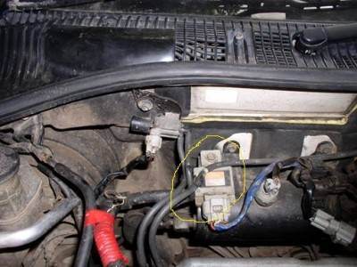

ТС - фото вроде с правого руля. Фото мелкое, его бы по крупнее...
Лампы масло, воздух... загорелись как сопутствующие сиптомы. Наверняка "вода в фильтре" загорелась :)
Ищи неисправность в цепи зарядки. Смотри "массу" начиная с аккумулятора и заканчивая геной. Не просто смотри, а снимай клеммы, откручивай гайки, чисти и закручивай. Проверяй тестером наличие массы на кузове, гене и т.д. Не умеешь пользоваться тестером, зови электрика. Далее проследи так же путь "плюса". То, что вы напрямую игнорировали эту штуковину, скорей похоже, что вы убрали цепь возбуждения и кинули её напрямик! Отсюда и разряд на неработающей машине и контроля величины заряда нет

Как я понимаю у вас дизель? т.к. данное реле регулятора напряжения вроде как только на них ставилось
И кстати, в чём проблема-то, что диагностировали?

и 27700-64060, на верхней фотке видно. Чем отличаются даже не знаю.

Они отличаются колличеством контактов, на одном 6(2*3) на другом 8(2*4).

На фото верхние левые два контакта "IG" и "B" соответственно плюс от зажигания и постоянный плюс (от батареи). Ещё по парочке на щётки идёт, и на блок выпрямительных диодов. Кто куда - надо смотреть-прозванивать по месту. Но технически вопрос абсолютно решаем бюджетно - задача регулятора тупо регулировать напряжение обмотки возбуждения (ротора), посему можно поставить любой внешний (он и здесь внешний, что сильно облегчает задачу по сравнению с генами с встроенным регулятором ( viewtopic.php?f=4&t=971 ) ). Надо только с подключением концов правильно разобраться.

Я бы тоже постарался заколхозить. Думаю его вполне реально перепаять

Я вот смотрю,все одинаковые номер только на последних двух цифирях гуляет,60,61,80,и цвет бирок разный,серые ,синие,оранжевые.
В чём прикол то?

siam_ Сергей-37 писал, что разница в самих входах. У одного 6пин, у другого 8пин

Ты не понял,у них у всех 6 пин по крайней мере,у меня в руках 64061 такой же как 64060 только у этого бирка синяя а у меня серая,ещё посмотрю что в машине.
http://radikall.com/tN5B

siam_ у тебя кончается на 60 и 61, поэтому они и 6пиновые. Есть номерок заканчивающийся на 80, там 8пиновый.
Нужно смотреть схему обоих и их ТХ,

А,понял,типа 60 это 6 пин 80 восемь.
Не у меня,у меня 61 а тут выше на картинке 60,вот у них в чём?
