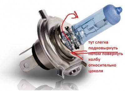

Лампочки там в обеих фарах одинаковые, вот только ставятся по разному. В праворукой фаре лампочка повёрнута на 30 градусов, посадочное место не позволяет установить лампочку ровно, но есть 2 выхода:
1 повернуть колбу относительно цоколя. Но это не на всех лампочках получается, бывает точечной сваркой колба прихвачена
2 вырезать проставку из консервной банки, надеть на цоколь и загнуть усики цоколя на проставку.
Второй способ описан где-то на форуме.
Это как? :( Плохо помню лампы на Карине,но может проще пропилы на юбке надфилем сделать? :(
См. вложение.
А с этой лампой не получится, тут точечная сварка:
avtolampa-h4.JPG [ 55.42 КБ | Просмотров: 4098 ]
