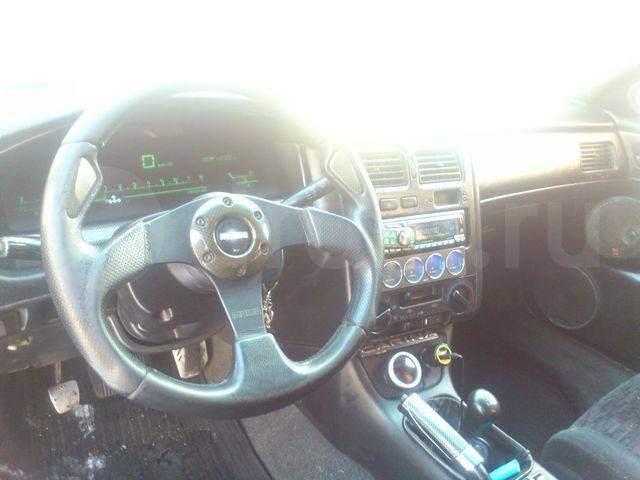

На дроме продавали Каринку, в ней стоит ж\к приборная панель, фото прилагаю.
Вопрос: откуда такое снять, что бы встала без проблем?)
Никто не сталкивался?)

СообщениеДобавлено: Ср апр 24, 2013 4:30 pm
http://meshok.ru/item/11790817_%FD%EB%E ... 0%E0%E2%ED
они и марке,чайнике и кресте стоят....
то что на фотке у тебя,скорей всего с марковника.

Без проблем такое точно не встанет,что-нибудь допилить надо будет,а прибока с марка 2-го.
