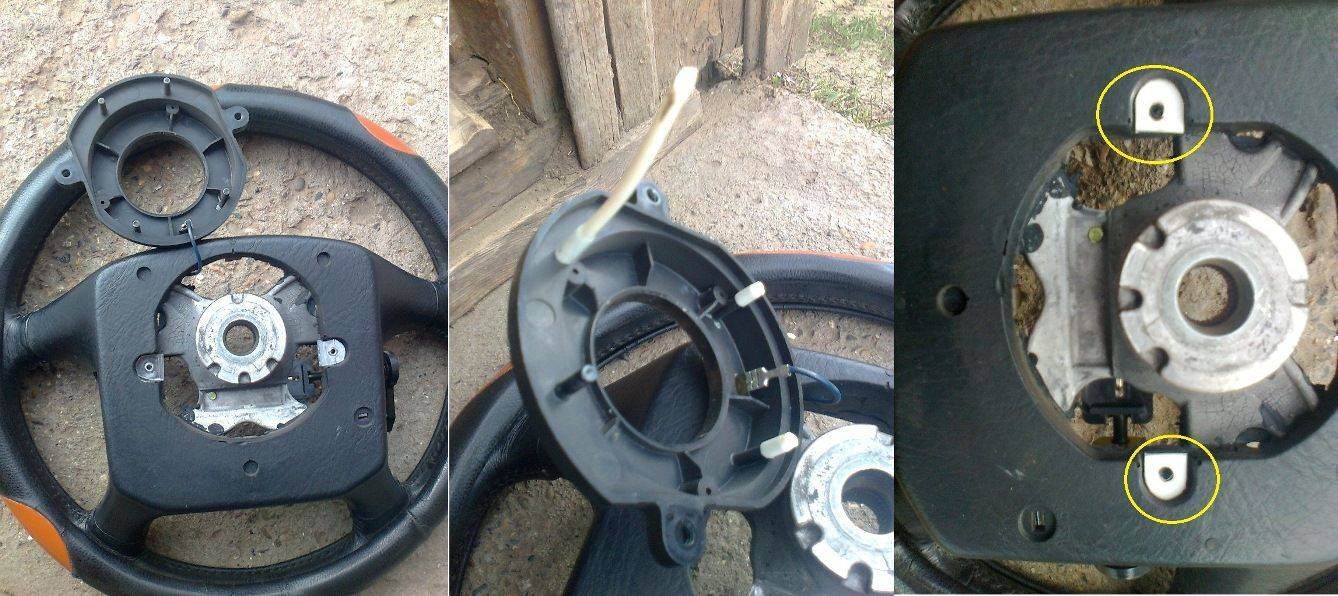

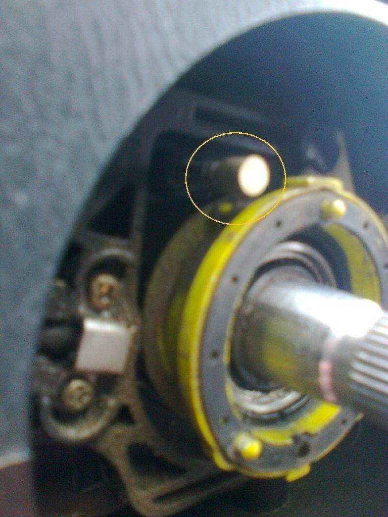

Доброго времени суток всем. Долгое время мучила проблема с сигналом. Приходилось искать положение руля в котором он срабатывал :D .
Настроился. Решился.
Причиной этому был износ подвижного контакта на руле.
Для того что бы добраться и устранить проблему необходимо снять руль.
На моей машине установлены подушки безопасности (правда уже не работают :? ) Для тех у кого это ни так:
1. Снять клемму с аккумулятора и подождать 10 минут
Комментарий к файлу: Под рулем есть подвижный контакт сигнала при износе он недостает до контакта-шайбы
1.jpg [ 209.31 КБ | Просмотров: 4517 ]

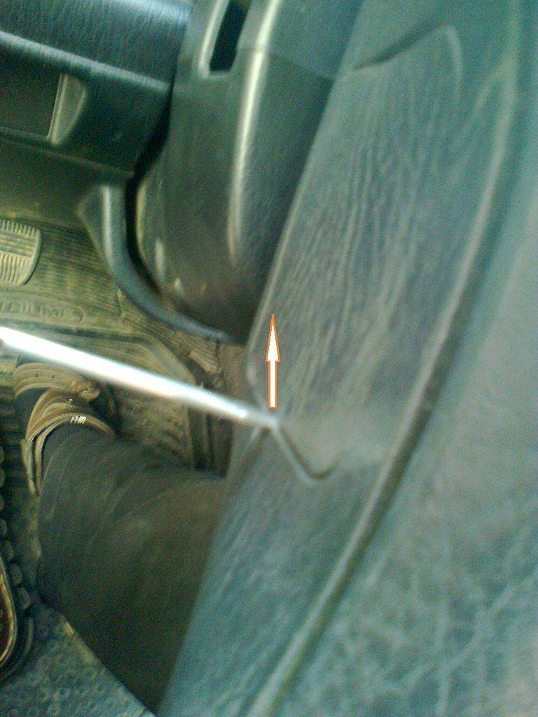

Комментарий к файлу: 2. снимаем крышку под которой расположены болты крепления подушки безопасности
2.jpg [ 230.61 КБ | Просмотров: 4517 ]

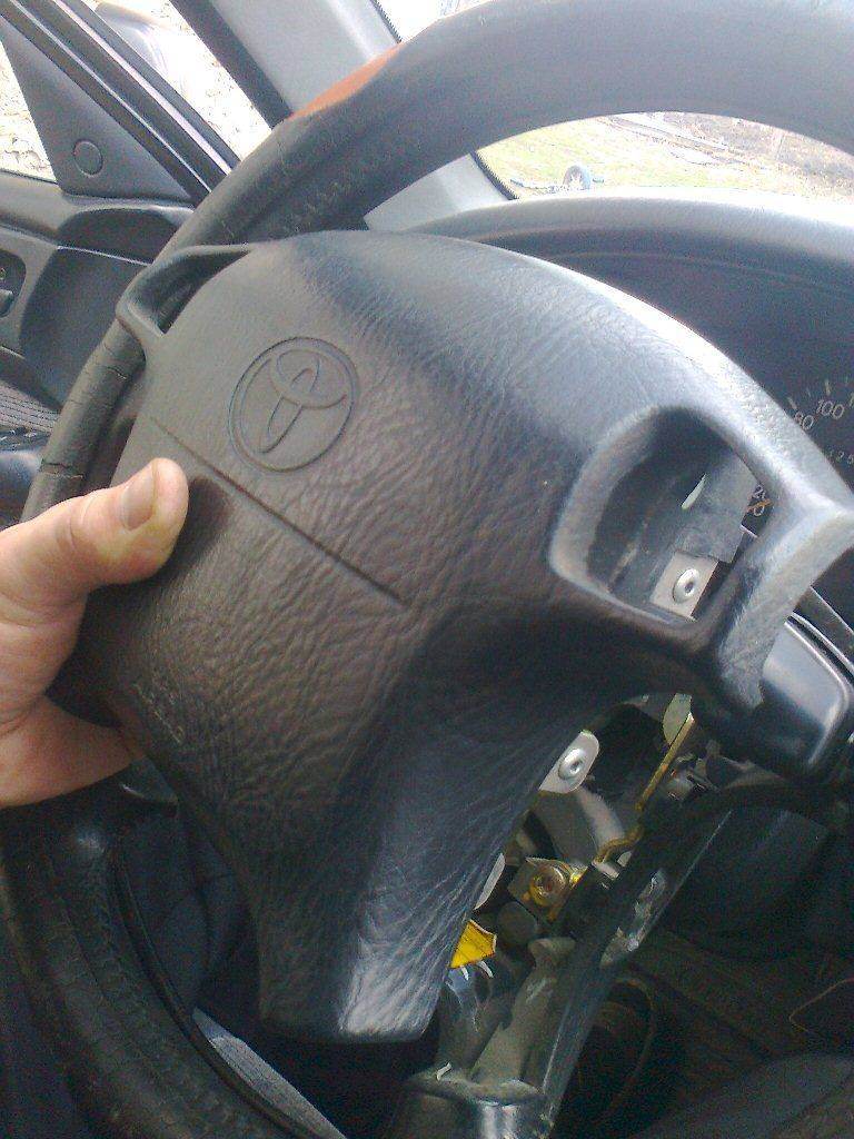

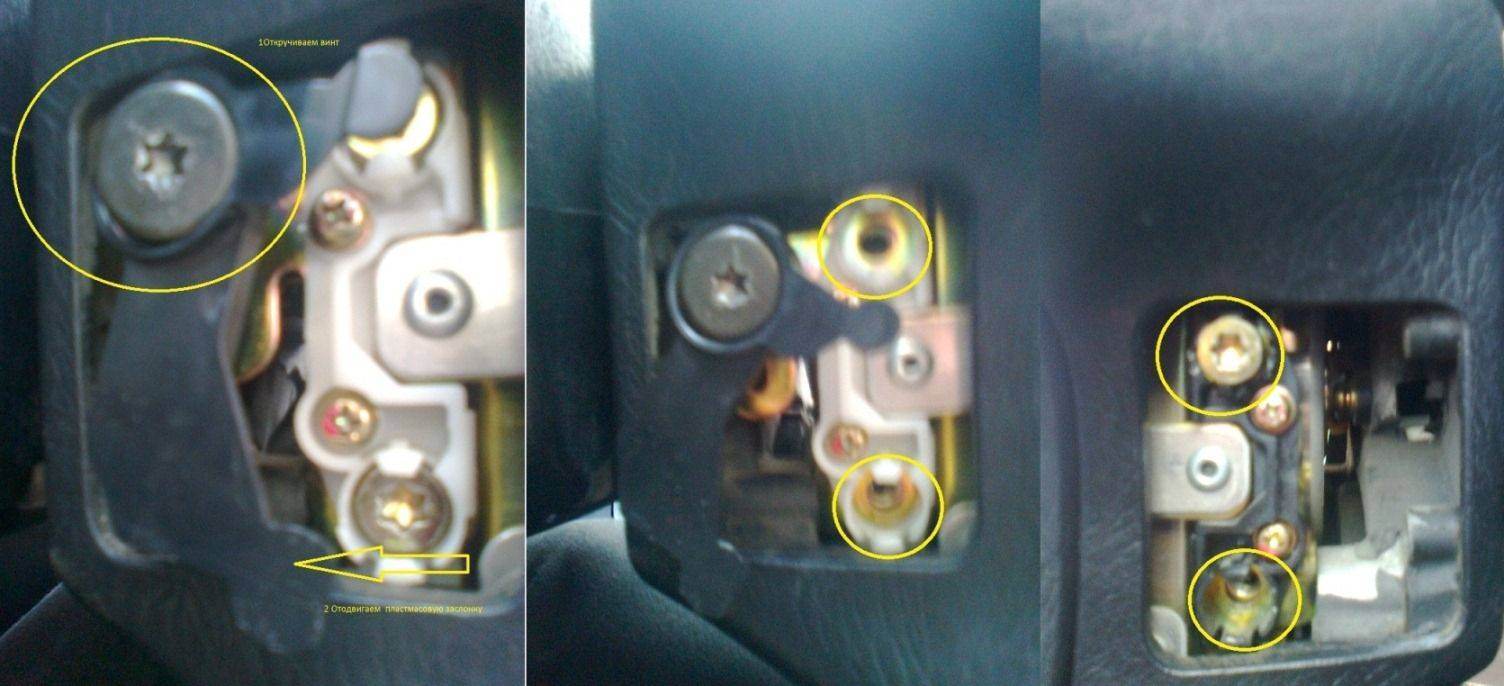

Комментарий к файлу: 3. Далее с левой стороны откручиваем болт прижимающий пластмассовые лепестки к основным болтам крепления подушки (он же прижимает деталь к подушке я так понимаю это что то типо чики у гранаты), отодвигаем ти лепестки аккуратно что бы неотломить, затем откручиваем болты 2 слева и 2 справа
3.jpg [ 231.97 КБ | Просмотров: 4517 ]
Комментарий к файлу: 4. Снимаем подушку беопасности
4.jpg [ 136.32 КБ | Просмотров: 4517 ]

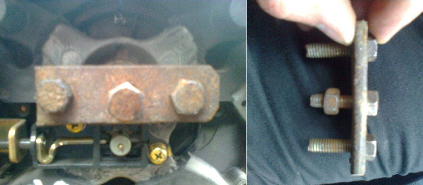

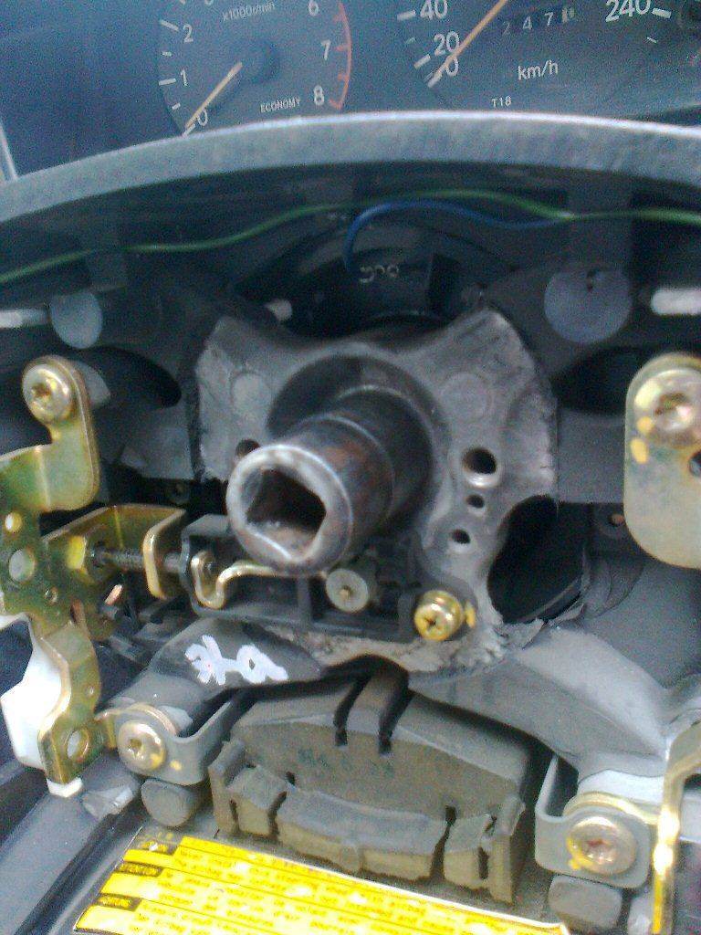

Комментарий к файлу: 5. Торцовым ключом или головкой на 19 откручиваем гайку крепления руля
5.jpg [ 150.28 КБ | Просмотров: 4517 ]
Комментарий к файлу: 6.При помощи съемника снимаем руль. справа съемник который сделал сам и пластины и трех болтов на 6 (под ключ на 12)
6.jpg [ 199.95 КБ | Просмотров: 4517 ]

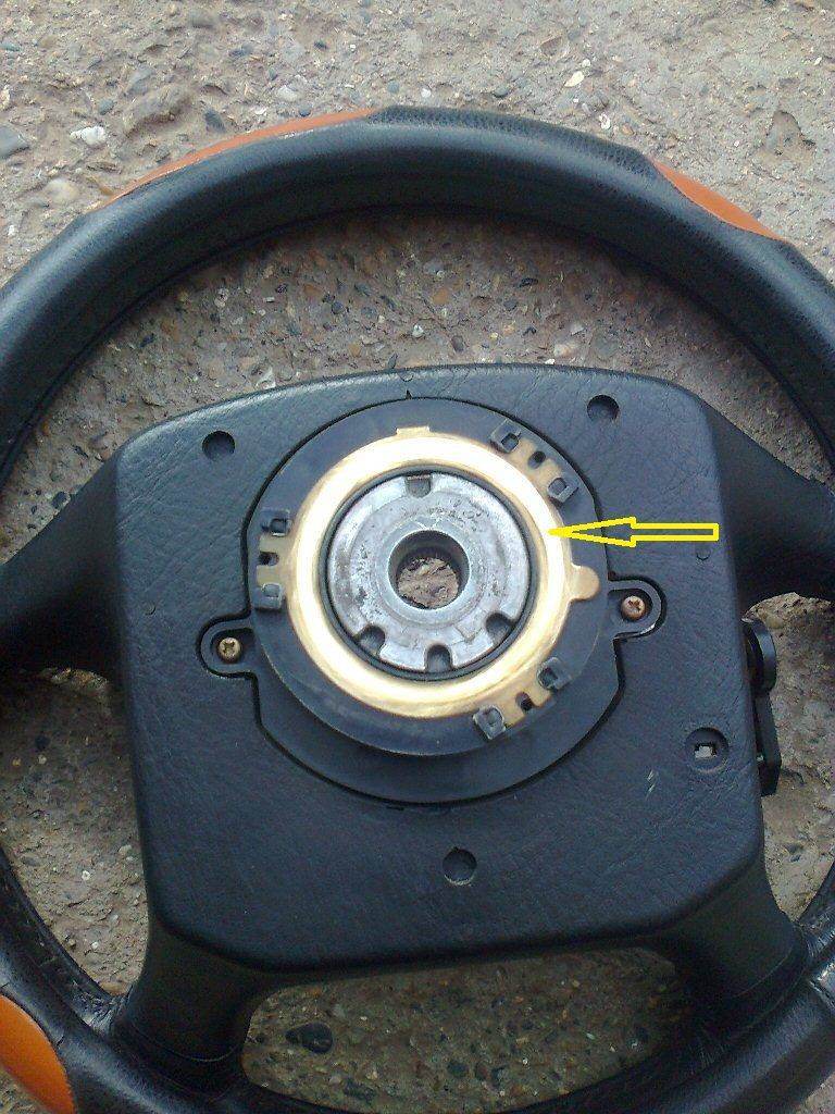

Комментарий к файлу: 7. Снятый руль с шайбой контактом которая недостает до подвижного контакта
7.jpg [ 262.86 КБ | Просмотров: 4517 ]

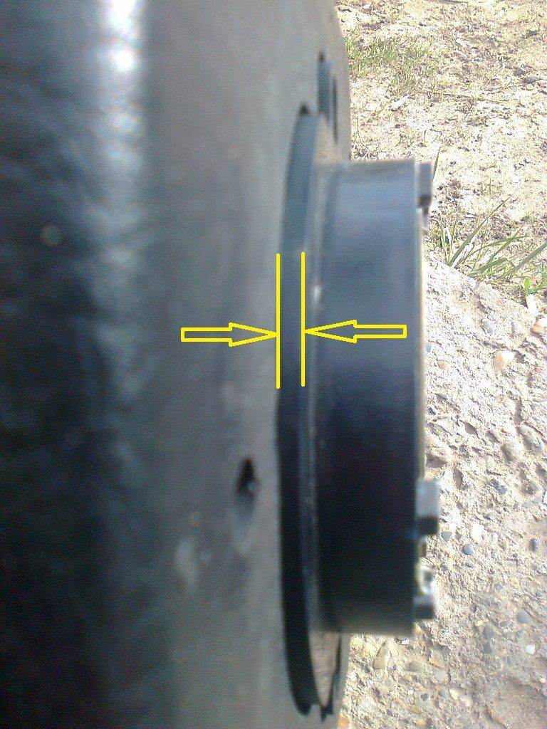

Комментарий к файлу: 8. Откручиваем крепление шайбы-контакта. на крепление есть четыре стойки на них одеваем изоляторы от проводов что бы приподнять шайбу примерно на 3-4 мм. На место посадки крепления подкладываем шайбы (у меня сделаны из пластмасса примерно 2 мм)
8.jpg [ 328.23 КБ | Просмотров: 4517 ]
Комментарий к файлу: 9. Закручиваем на место крепление с шайбой. (если просто подложить шайбы без одевании изолятора то крепление шайбы будет болтаться.
9.jpg [ 244.3 КБ | Просмотров: 4517 ]

Так, проблема как у меня, только в моем случае кто-то изуродовал этот подвижный контакт.
От весь пожмаканый и царапает контактное кольцо.
Кольцо я шлифанул но что делать с подвижным контактом?
Он отдельно продается?

У меня подобная проблема была, оказалось что просто подвижный контакт чуть-чуть закрутился в низ и не доставал до кольца, обычными пальцами выкрутил его до соприкосновения с кольцом, и теперь я счастливый обладатель звукового сигнала))))

:lol: Про то что штырек можно выкрутить я как то и не подумал я его пошевелил он играет, присмотрелся он паяный с низу а снимать его проблемновато из за множества переключателей :? бррррр сними возиться.
