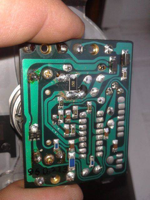

Это болезнь. Если дружишь с паяльником, разбирай панель и пропаивай все, что видишь. Нужен маломощный паяльник и теплоотвод, лупа. 99% нет контакта, если остальное исправно. Микросхему не трогай, в последнюю очередь, если не заработает.
Добавлено спустя 29 минут 23 секунды:
Прозванивается до БУ. Он формирует уже свой сигнал, нужен осциллограф. Здесь может быть засада. Двиг. меняли, а БУ? Они разные.
Комментарий к файлу: У меня не работало, но там кулибины соплей навешали и расковыряли.
20131018_142615.jpg [ 267.53 КБ | Просмотров: 5293 ]

Огромное спасибо за совет!!!!!!!!!!!!!была микротрещена на припое диода,теперь тахометр работает)))))))))))))))
