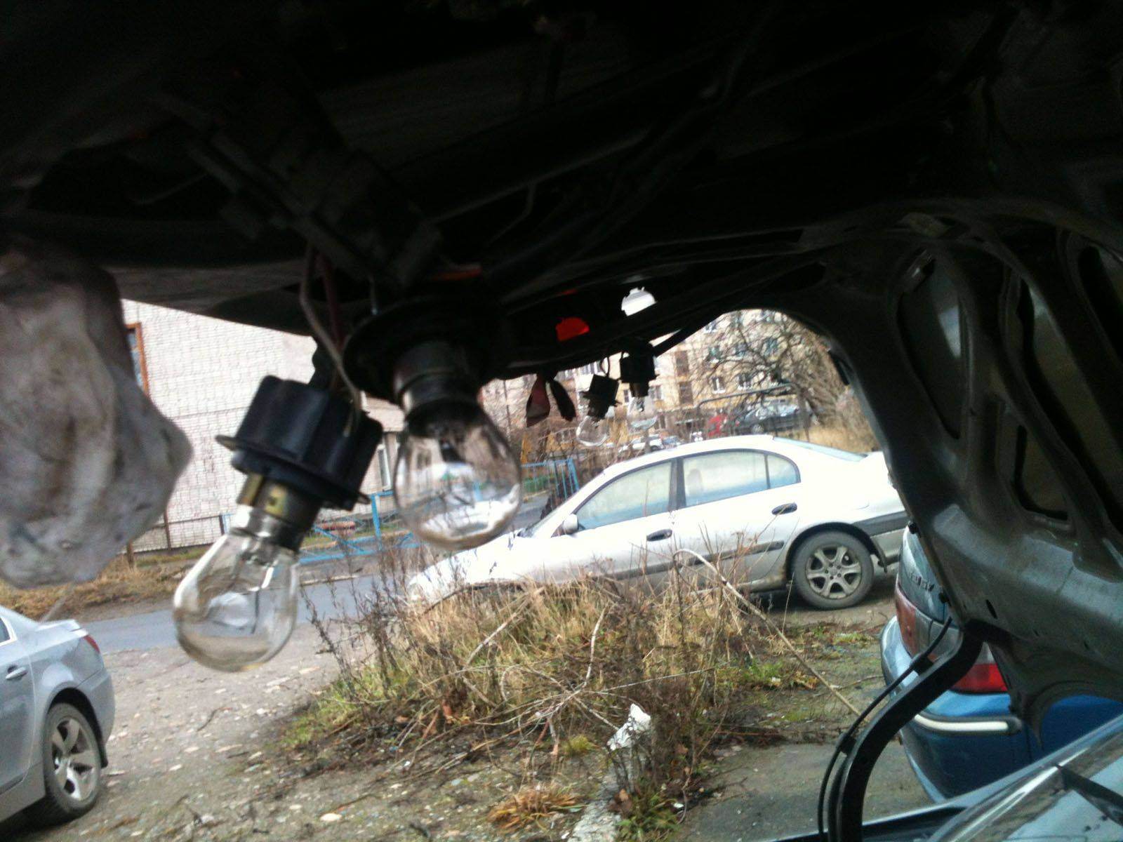

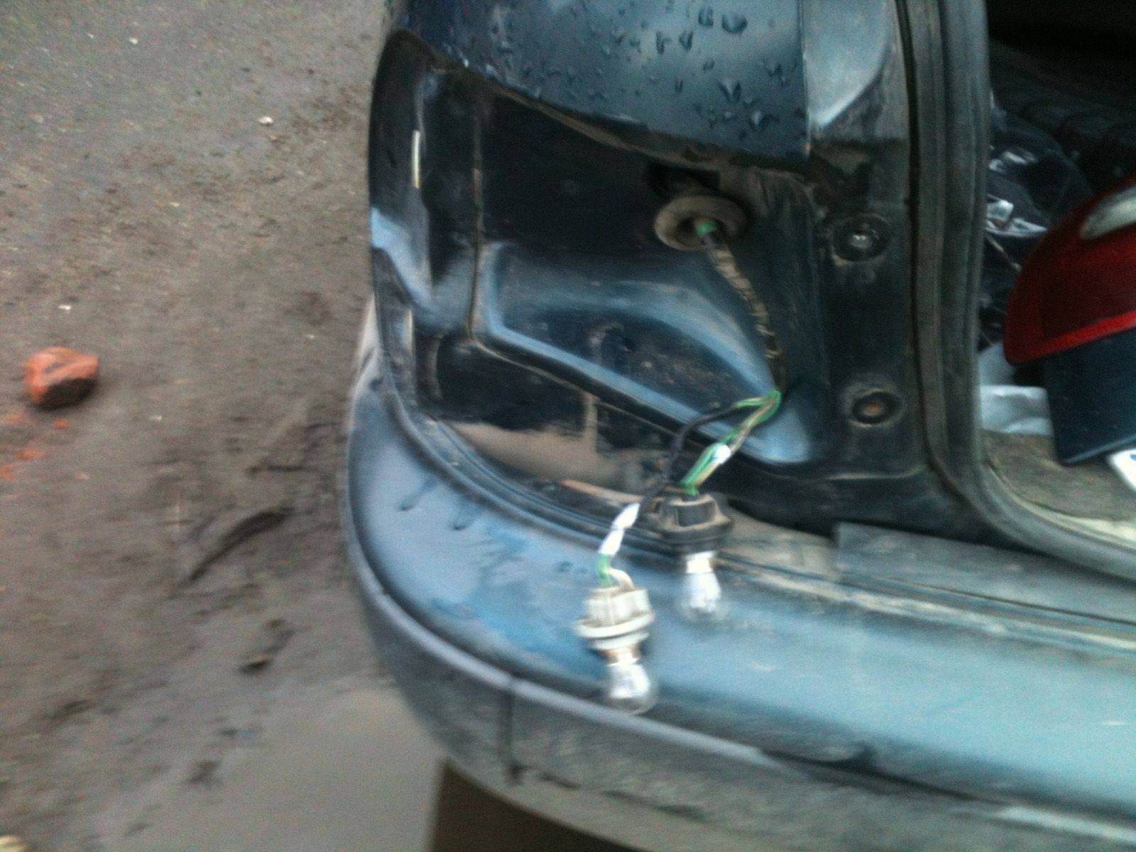

Помогите плиз разобраться. Вариант решения есть,но мб кто-то подскажет более простой вариант.
Долго мучался со всеми фонарями,чтобы все работало. По итогу горят габариты,поворотники,фонари задней передачи и стопари. Стопари горят там же где и габариты,но более ярко. Вопрос. Как сделать так что бы горели лампы на багажнике. Если как то криво объяснил,спрашивайте. Очень хочу решить проблему намучался на самом деле,так как в электрике не очень то силен.
Вот фото.

Не понимаю че ты та мучаешься, у тебя исправно!!! Лампы в крышке багажника (красный сектор) это птф.
мучался я,что бы как сейчас сделать. Но раз все правильно,то это хорошо. Спасибо!
А вариант добавить птф как стопарь? Норм будет? или бред?)
Автор:  Aleksey R [ Пн ноя 04, 2013 1:14 am ]
Заголовок сообщения:  Re: Задние фонари
Думаю будет лучше. Сам так хочу сделать, но все руки не доходят.
Автор:  Medved [ Пн ноя 04, 2013 2:09 am ]
А чего мучится, протягиваем провод стопа в крышку багажника и подключаем через диод и в итоге получаем 2 в одном и стоп и туманку при необходимости.
Автор:  mexx [ Пн ноя 04, 2013 3:07 am ]
а вариант при питаться где-нибудь от стопаря (добавить провод) и довести до птф. будут гореть две лапы?
