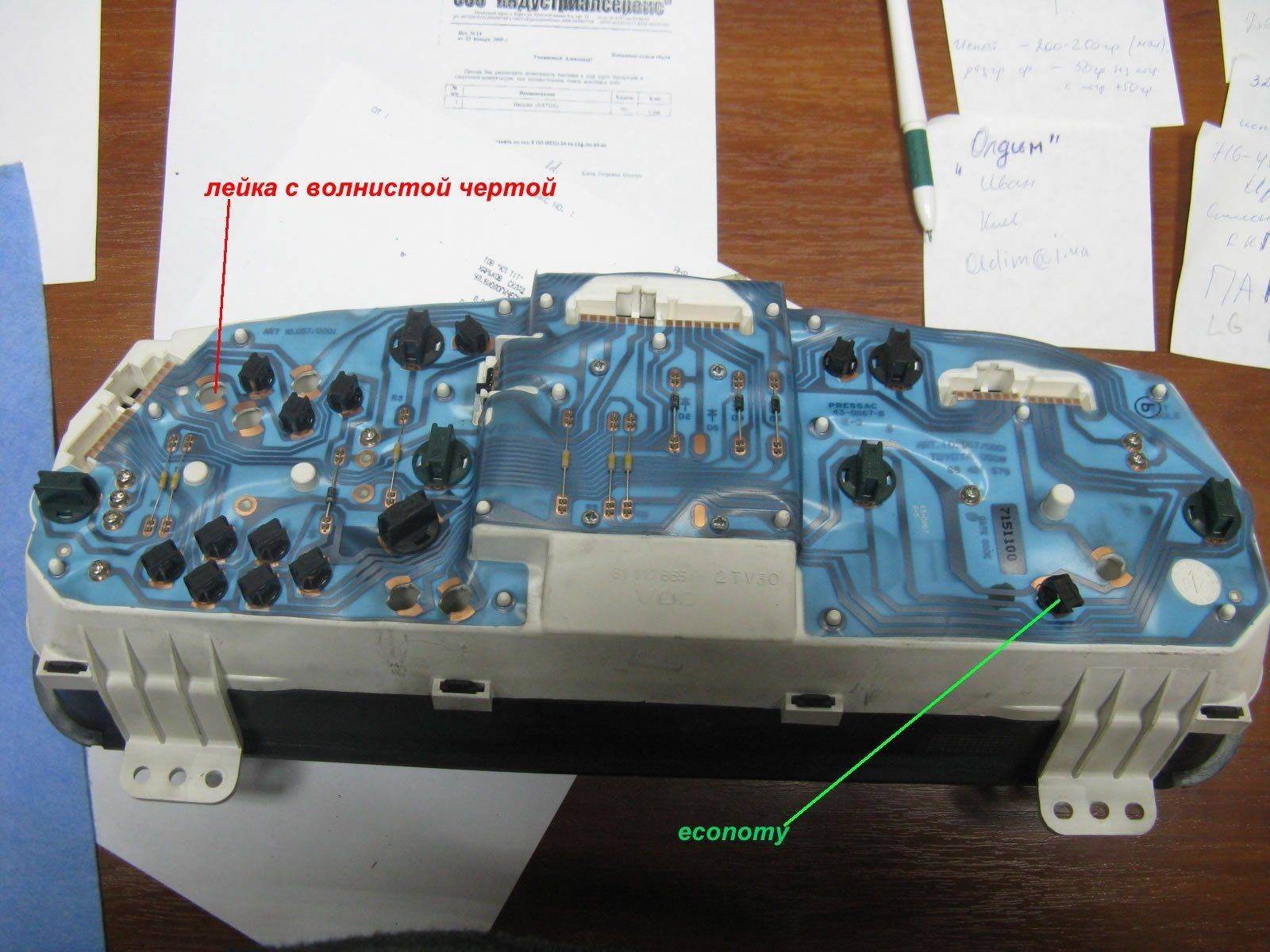

Мужики подскажите, я снял приборку, а там много пустых гнезд в т.ч. и там где лейка с волнистой чертой и еще две пустые ECT PWR и ECT SNOW. Это что так должно быть или они могли повылтать?

Suya а где вторая лампочка не Economy? может кто до тебя там побывал и лампочки поубирал, а так панель универсальная, где есть датчики там и лампочки, где нет датчиков там и лампочек нет.

второй лампочки эконометра может и не быть, у меня например одна зеленым горит постоянно, а когда сильно тапку давлю она гаснет.

ну выходит у меня нет трех лампочек, одна с лейкой (я на просвет смотрел) и не подскажешь что за лампочки внизу слева ECT PWR и ECT SNOW (они пустые)? Может кто то и побывал, у нас СТО такие ...
а зачем она? всё равно обращаешь внимание только когда оранжевая загорается :)

блин. а тему пытался такую поискать?
там часть лампочек для автомата!

ECT PWR и ECT SNOW может это и есть для автомата?

ECT PWR и ECT SNOW - для комплектаций с автоматом
лейка с волнистой линией- только для 2х литровых моторов
У тебя ни того ни другого, будь спокоен:)))

Thank you very much! :)
