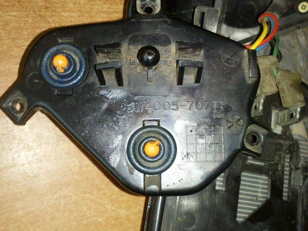

Комментарий к файлу: Это его обратная сторона.Задняя крышка держится на пластмассовой заклепке.
2.jpg [ 283.91 КБ | Просмотров: 2898 ]

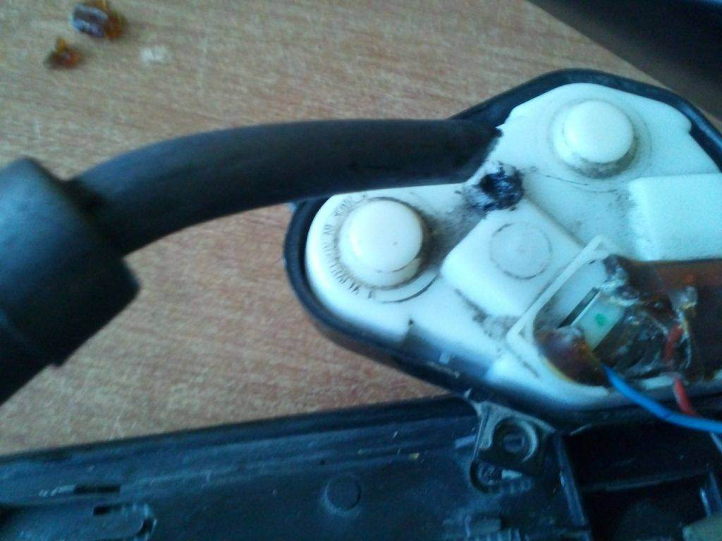

Комментарий к файлу: Паяльником плавим заклепку и отпаиваем провода от нерабочего моторчика.
3.jpg [ 233.85 КБ | Просмотров: 2898 ]
