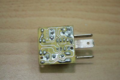

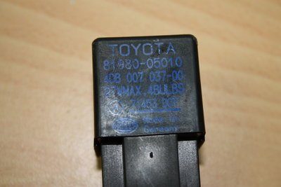

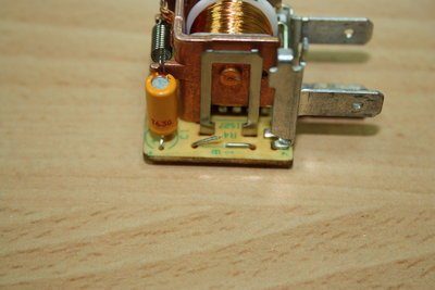

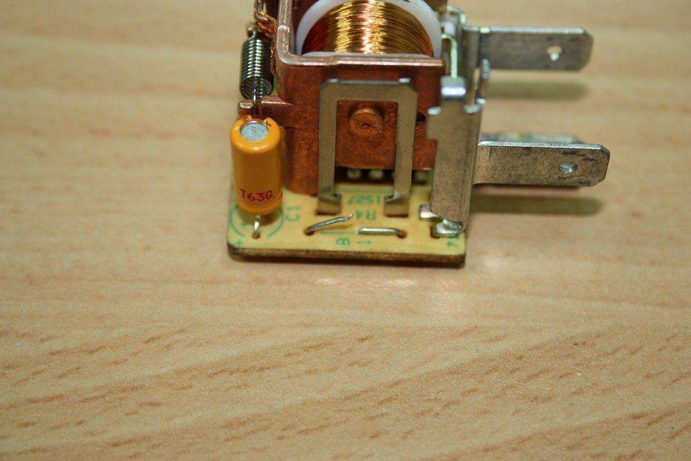

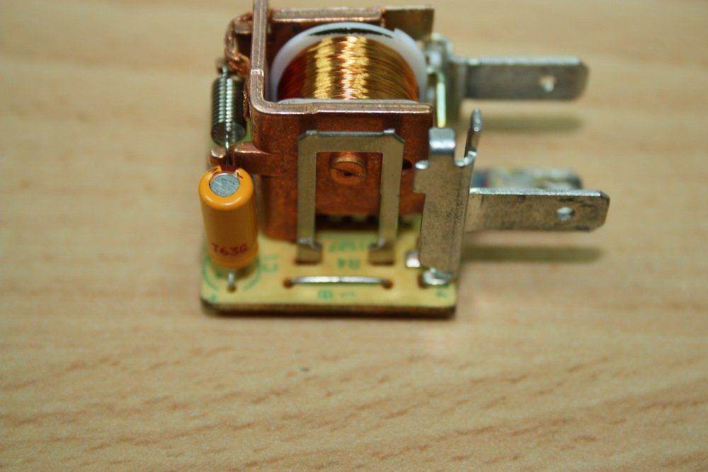

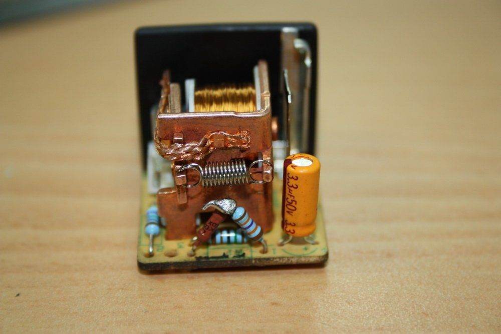

Поставил светодиодные лампы во все поворотники естественно появилась проблема с частотой мерцания. Проблему решил перекусыванием одной перемычки и увеличением номинала одного резистора(опционально, кому кая скорость мерцания по душе). Реле с англичанки toyota 81980-05010 HELLA

За идею лови "+" :wink: Молодец. Осталось написать какие по номиналу использовал транзисторы. Не все ведь смогут посчитать, а методом тыка может надоесть проверять :wink:

Транзисторы я не использовал :D одно сопротивление добавил которое на фото коричнегово цвета номиналом около 510ом но можно его не добавлять, я просто ловил частоту мерцания как у япошек.

Так долго я не пробовал, но думаю можно ведь всё зависит от RC-цепочки можно увеличить ёмкость конденсатора и он дольше будет разряжаться.
Но надо пробовать ведь может получится так, что лампа будет 20-30с светиться и гаснуть на 1-2с.
