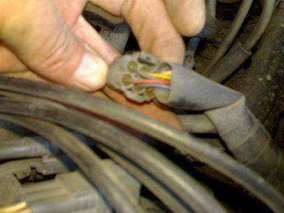

Автор:  MrAmino [ Пн июн 10, 2013 6:02 pm ]
Заголовок сообщения:  Re: Помогите с фото трамблера 6+2 4A-FE STD
Li2n писал(а):
поднять капот и записать цвета продов
IMAG0417_.jpg [ 420.73 КБ | Просмотров: 7456 ]
Автор:  Сергей С@ныч [ Пн июн 10, 2013 6:03 pm ]
Не тот трамблёр. :)
Автор:  MrAmino [ Пн июн 10, 2013 6:04 pm ]
Жаль.
