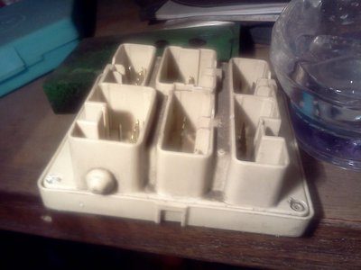

Комментарий к файлу: Так вот нашел я распределительную коробку №3. Стоит она прямо приборной панелью на защелках. Снимается очень просто - снять клемники, отогнуть фиксаторы и ву аля, вытаскиваем ее на свет.
IMG663.jpg [ 141.92 КБ | Просмотров: 11140 ]

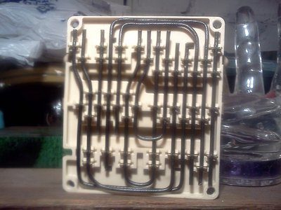

Комментарий к файлу: Сверлышком на 4 аккуратно снимаем запайки в отверстиях и разбираем. Видим
Тут все нормально, но можно для профилактики сделать обжим контактов мелкими пассатижами.
Смотрю схему в букваре и вижу что на колодку 3D на ножки №7 должно приходить напряжение по двум проводам от промежуточной коробки . Она находится прямо под бардачком. в нее приходит весь жгут из двигательного отсека. Коричневый клемник I4. На него приходят как раз провода от предохранителя DOME от блока предохранителей №2. Смотрим напругу на клемнике. Нету.
IMG664.jpg [ 185.03 КБ | Просмотров: 11140 ]

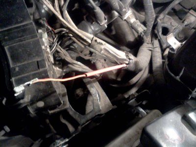

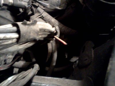

Комментарий к файлу: Иду открываю блок №2 и при попытке разобрать ее обнаруживаю обрыв провода нужного прямо на входе под оболочку косы.
IMG666.jpg [ 123.64 КБ | Просмотров: 11140 ]
Комментарий к файлу: Ремонт паяльником, сверху термоусадка и готово.
IMG668.jpg [ 162.32 КБ | Просмотров: 11140 ]

Вчера копался под капотом, ну в целях больше профилактического осмотра, нежели какого либо ремонта. И осматривая предохранители, заметил что предохранитель DOME оплавленный, но ещё живой. :o
Куда копать, подскажите люди добрые. :? В проводке салонного освещения ничего не менялось, майфун уже 6 лет поёт одинаково, а пред помоему ещё недавно был целый. :du_ma_et: Что произошло, непойму. :ne_vi_del:
