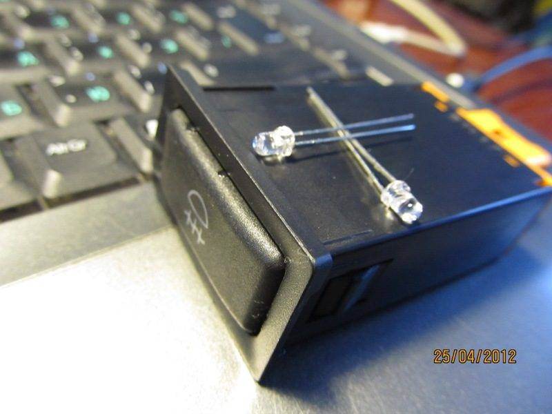

итак, уважаемые каринолюбители, Вашему вниманию предоставляю фотоотчет по модернизации кнопочки ПТФ от чери тиго.
Вот полезная ссылка по подключению ПТФ: http://carinae.denser.ru/forum/viewtopic.php?f=10&t=1331
Кнопочка стоит порядка 200 деревянных. Вот она: http://www.exist.ru/price.aspx?pcode=T11-3732070
Нам понадобится изменить схему кнопки и сменить оранжевые светодиоды (в стоке кнопки) на "наши" зелененькие.
Внутри в кнопке перегородка есть - это и требует применения 2 светодиодов для равномерного свечения.
Что понадобится нам: применения 1) 2 светодиода 3 мм зелененьких
2) 2 сопротивления 0,125-0,25 Вт по 22 кОма, можно больше/меньше - яркость свечения напрямую зависит от них.

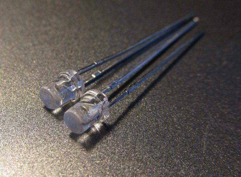

Комментарий к файлу: спиливаем линзы светодиодов, превращая их в рассеивающие

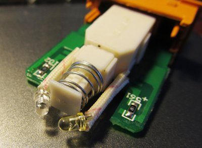

Комментарий к файлу: сама кнопочка в стоке

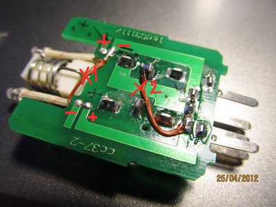

Комментарий к файлу: варварско режем дорожку до видимого разрыва
4.JPG [ 269.1 КБ | Просмотров: 6907 ]
Комментарий к файлу: плюсы/минусы, впаиваем светодиоды, соблюдая полярность!
5.JPG [ 304.95 КБ | Просмотров: 6907 ]
Комментарий к файлу: впаиваем перемычки Х1 и Х2
6.JPG [ 120.65 КБ | Просмотров: 6907 ]

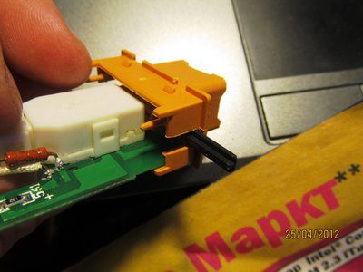

Комментарий к файлу: эта черная направляющая позволяет снять оранжевую "шляпу"
