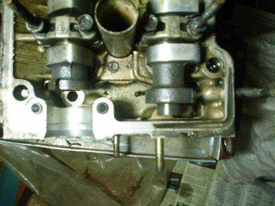

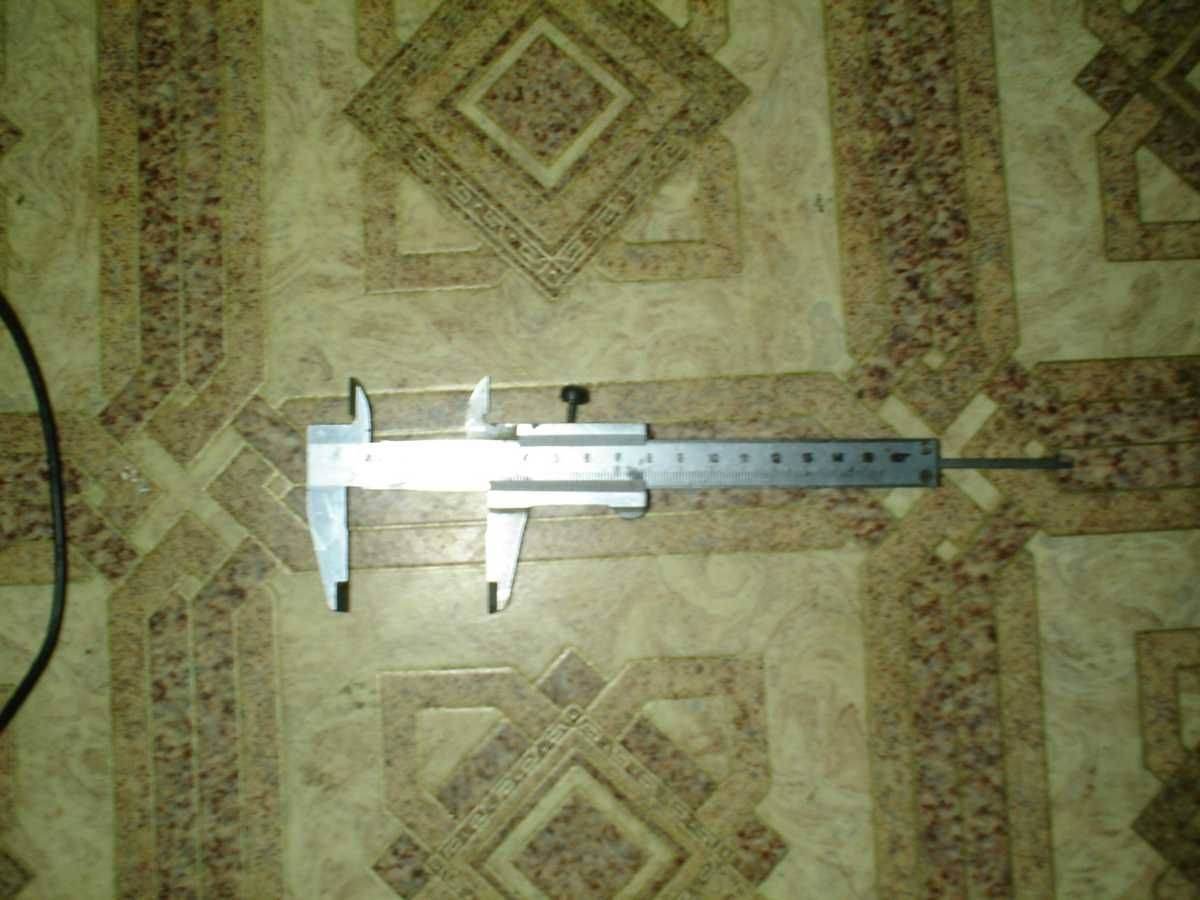

Итак
размеры 1,2,3,4 делались по виду,который представлен в фотографии Number 1
Размер 5 снят с вида сверху,который представлен на фотке Number 2
Надеюсь я правильно понял про размер 5.... :?

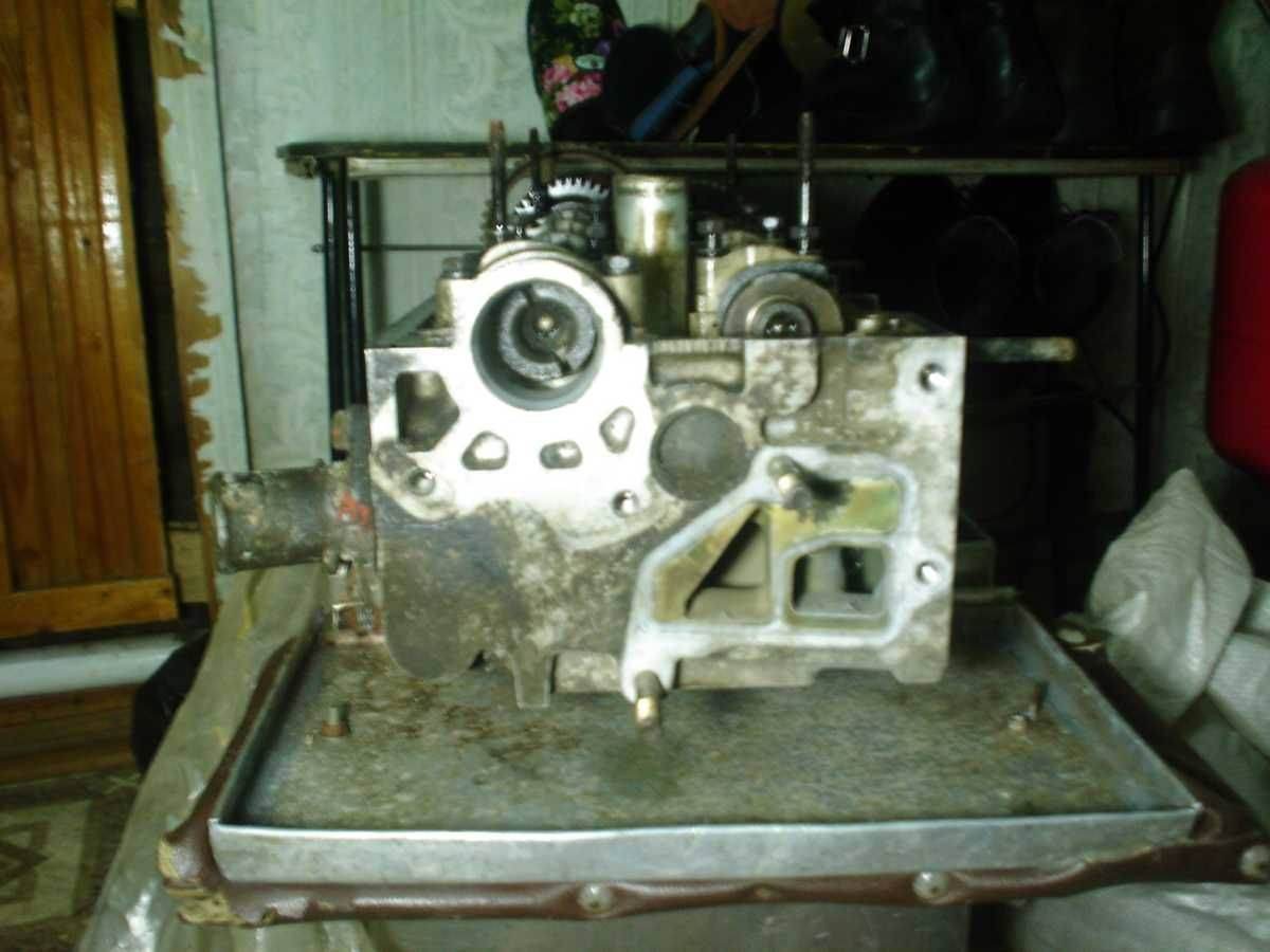

Размеры сделаны штангенциркулем ШЦ1,который представлен на фотографии Number 3
1-7 мм
2-50 мм
3 размер это тоже самое,что и 2 только / на 2=25 мм
4-36 мм,его можно померить и на самом трамблере...
5-17 мм(это приблизительно)....трудно померить это размер ШЦ

1 размер-это толщина бугеля,который прижимает трамблер к бошке посредством двух шпилек
