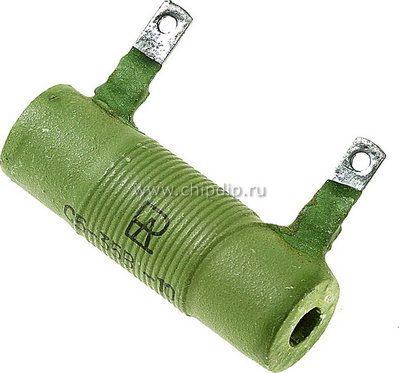

А не проще припаять резистор, старый, керамический, зелёный такой, и опустить в бачёк, подключив к ближнему свету, например? :D
DOC000193978.jpg [ 90.75 КБ | Просмотров: 4375 ]
 Заголовок сообщения: Re: Подогрев омывающей жидкости
СообщениеДобавлено: Ср дек 26, 2012 7:30 pm
Надо управление делать, что бы в случае тёплой температуры не греть...

Mouflon
Лёш, ну, это решаемо! :wink:
СообщениеДобавлено: Ср дек 26, 2012 7:33 pm
Lifeyar писал(а):
Mouflon
не, ну понятное дело. Но делать то надо :)
